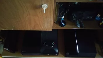

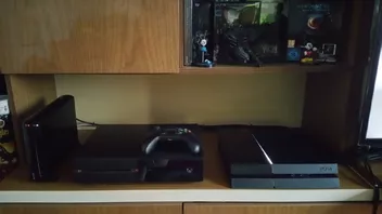

Meine weiße ps4 ist auch nicht die leiseste maus! Lüfter dreht hoch dann wieder runter usw. Und das in 3 Minuten Takt.
Und das bei 18grad Raum Temperatur. Hab die aber seit ca. 2 Monaten nicht mehr an gemacht.
Steht sie da gut?
Da wird sie bissel lauter minimal als wenn ich sie aufn Brett stelle mit rings rum luft.Schranck: ca. 62-65db laut Handy.
Brett: ca. 61-63db laut Handy.Wenn ich in schranck fasse ist es nach Stunden Handwarm.
Steht sie gut?
Mfg Keiko

Naja Sommer machen sich vergleiche vlt och net so jut.... Aber hab test weiße mal ps4 und one Position getauscht, weil vlt die ecke da vlt doch etwas zu sehr isoliert, bzw die Luft staut... bzw saugt sie auf Dauer auch die hand warme Luft von TV ein.... In der Mitte scheint sie vlt besser auf gehoben.... Mal 2h mit witcher 3 rennen lassen, hört sich aber momentan etwas leiser an.
Und One dürfte das ja null stören..... lüftet ja oben und haut hinten nix raus.
Zur Zeit hat sie gleichen geräuchpegel wie Stunden aufn Brett mit rings rum luft.
Hab Sie auch net abkühlen lassen also solte das ja so sein wie Stunden durchlaufen lassen, nur ausgemacht, umgestellt und an.Zumal ich auch net glaube das meine nen Hitze prob hat, weil sobald ich game aus mache ist sie lüfter stufe 1, regelt sich binnen weniger Sekunden sofort runter und dann muss ich echt mitn Ohr ran.
Hätte sie prob mit hitze, oder WLP würde sie doch nur abdrehen, oder um einiges länger zum runter kommen brauchen?
ja...und auch viel früher laut werden
Naja ich sage mal startest witcher 3 geht sie ja schon bissel höher, nach 10min hörbar, nach ca. 30-60min das maximale was ich bis jetzt gehört habe.
dann sollte sie aber später wieder etwas runterregeln.
Vieleicht braucht die aber doch mal neue WLP, man weiss ja das Sonys verarbeitete WLP nach einiger Zeit nix mehr ist -
Also sie regelt jetzt besser hoch und runter....
Also gut 3 Stufen hoch und runter, vorallen video Szenen sofort, in Chill mode.Vorallen ist das schon unterschied wie die Luft jetzt besser zirkuliert. Die kleine ecke wo ps4 vorher stand muss echt die warme Luft von hinten zur Seite gelenkt haben, nun wo sie steht kommt mir keine Wärme mehr entgegen, wenn ich mich der PS4 nähere, zudem ist nun die ganze rechte Seite kalt.... vorher nur vorne direkt an Lüfter, etwas hinten, war es mollig.
