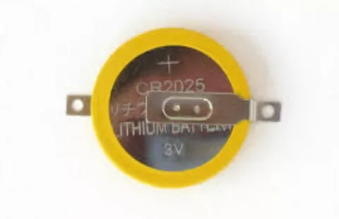

  • okay du brauchst eine cr2025 mit lötfahne. Bei ebay gibt es verschiedene anbieter. Kannst sie kaufen wo du magst. Hab deutsche anbieter gesehen für 2,95€ oder aus Frankreich ein wenig günstiger. Wichtig sind die lötfahnen. Alles weitere dann über Pn!
    EDIT: die Batterie muss so aussehen.
