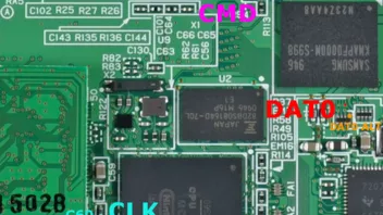

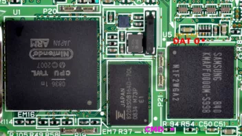

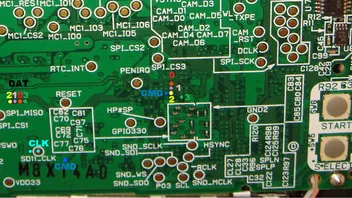

Hier löten wir die NAND Pins auf einen microSD zu SD Adapter um den NAND des DSi auszulesen
!Achtung! Diese Lötpunkte sind extrem klein und es kann der DSi kaputt gehen, also wenn ihr euch nicht ganz sicher seit, dann lasst es von jemand Anderen machen!
Bitte verwendet die B Seite, denn dann müsst ihr nicht den ganzen DSi zerlegen und spart auch das Rumgefummel mit den Flachbandkabel!
DSi (A Seite)
DSi (B Seite)
DSi XL (B Seite)

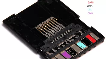

Diese Punkte müssen wir nun auf den Adapter löten:
Anschließend brauchen wir einen kompatiblen SD Cardreader (Es kann auch der interne Cardreader funktionieren)

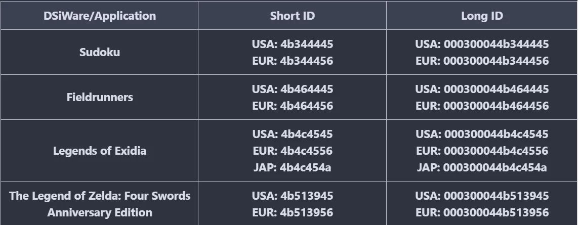

Wir brauchen dafür eine DSi Software, um zu kontrollieren ob eine vorhanden ist geht man auf "Systemeinstellungen", dann auf "Datenverwaltung" und darin findet man dann die Software.
Dann legt man eine SD Karte in den DSi (wenn nicht schon vorhanden) und kopiert die Software auf die SD Karte
Als nächstes legen wir die SD Karte in den PC und gehen in folgenden Ordner : "private/ds/title" und darin befindet sich unsere kopierte Software als .bin Datei.
Zum Beispiel Sudoku als "4B344445.bin", und Fieldrunners als "4B464445.bin"

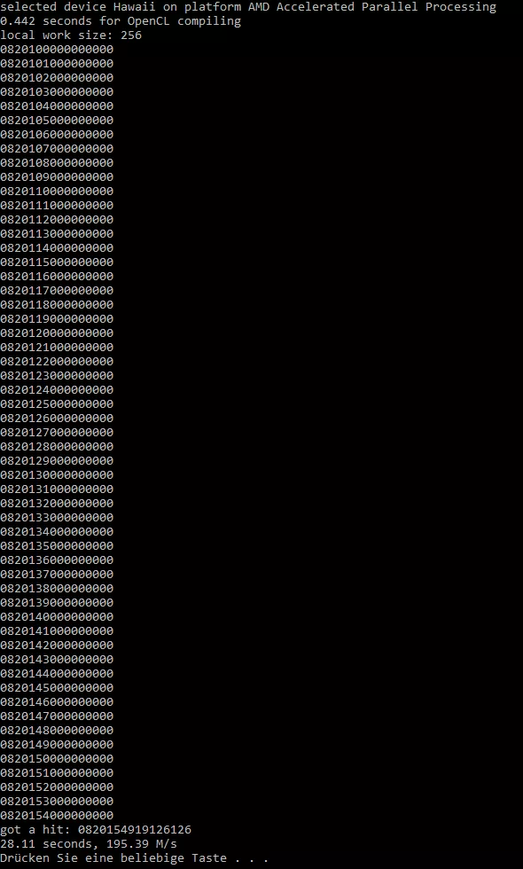

Console ID:
Wenn ihr noch nichts von euren Schlüsseln wisst, dann seit ihr hier richtig
Als Vorlage dient uns das:
08A2000000000100 for DSi
08A1900000000000 for some other DSi
08A1500000000000 for some other DSi
0820100000000100 for DSi XL
XL6B27D20002000000 for n3DS
bfcl console_id_bcd [Console ID] [offset0] [src0] [verify0] [offset1] [src1] [verify1]
Da ich einen DSi XL habe nehme ich hier:
0820100000000100
[offset0] = 001f

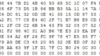

[src0] = 16 Zeichen vom NAND unter 1F0 mit HxD (siehe eMMC CID)
[verify0] = 000000000000000000000000000055aa
[offset1] = 0000
[src1] = 16 Zeichen vom NAND ganz am Anfang:
[verify1] = 00000000000000000000000000000000
Also bei mir sieht das so aus:
bfcl console_id_bcd 0820100000000100 001f DB2D16975DACA90176014EB4CCCE87FB 000000000000000000000000000055aa 0000 98C486C82527322A237EDCE90DE43E7E 00000000000000000000000000000000
Wenn "got hit" da steht ist alles gut gegangen:
Ihr habt nun euren Console ID und könnt mit dem CID weitermachen

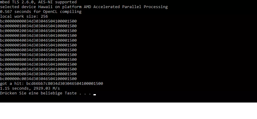

eMMC CID:
Als Vorlage dienen uns diese Zeichenkette:
MY ss ss ss ss 03 4D 30 30 46 50 41 00 00 15 00 ;DSi CID KMAPF0000M-S998
MY ss ss ss ss 32 57 37 31 36 35 4D 00 01 15 00 ;DSi CID KLM5617EFW-B301
MY ss ss ss ss 03 47 31 30 43 4D 4D 00 01 11 00 ;3DS CID
Um den eMMC CID ermitteln zu können müsst ihr vorher euren DSi öffnen und auf dem NAND Chip die 3 Zeichen nach Samsung für das "MY" Byte ablesen.
Bei mir war das z.B: 943 und das bedeutet:
943 heißt 2009 43. Woche, also 43 Woche im Jahr 2009 -> Dezember -> Monat-Code B, 2009 -> Jahr-Code C.Für den Monat-Code müsst ihr 43/4 = 10.75 -> 11 (entweder auf oder abrunden falls nötig)
Diesen Wert in hex umwandeln, also "B"
Für den Jahre-Code nehmen wir diese Schema:
B - 2008
C - 2009
D - 2010
E - 2011
F - 2012
Also BC für das MY Byte (Bei meinem NAND)Die "s" ersetzen wir durch "0"
Daraus folgt bei mir(Da ich einen KMAPF...... NAND Chip habe):"BC00000000034D303046504100001500"

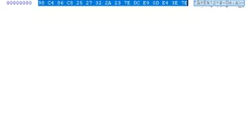

Jetzt müssen wir uns noch den [src] Schlüssel suchen, dazu öffnet ihr euren NAND Dump mit HxD und sucht die Zeile "000001F0".
Die 16 Pärchen benutzt ihr jetzt als [src] im BefehlFalls ihr jetzt den Consolen ID habt, dann können wir schon loslegen:
bfcL emmc_cid [Console ID] [EMMC CID] [offset] [src] [verify]
So sieht das dann bei mir aus:
bfcl emmc_cid 0820154919126126 BC00000000034D303046504100001500 001f DB2D16975DACA90176014EB4CCCE87FB 000000000000000000000000000055aa
Wenn dann got hit dort steht passt alles und ihr habt euren eMMC CIDBitte sichert euch den Schlüssel an einem sicheren Ort zusammen mit den NAND Dumps

Das sind die IDs für die Ordnerstruktur, etc. am DSi NAND
Als Erstes erstellt ihr diese 2 Ordner auf eurem NAND Laufwerk(das ihr mit "OSFMount" eingebunden habt)
Für EUR-> title/00030004/4b344456/content
Für EUR-> title/00030004/4b344456/data
Für USA-> title/00030004/4b344445/content
Für USA-> title/00030004/4b344445/data
Ich gehe jetzt explizit auf die EUR Version ein, wenn jemand eine USA Konsole hat, dann muss er überall die USA Dateien verwenden!

Jetzt öffnen wir die "title.tmd" mit HxD und gehen zu "offset 208" (Reihe 20, Spalte 08). löschen den Eintrag und alles danach (So das alles bis und inklusive offset 207 stehen bleibt.)
Dann gehen wir auf "offset 1E7" und merken uns diese 2 Zahlen (Sollten beim EUR Sudoku "01" sein)
Dann nehmen wir wieder unsere "sudoku_v0.app" Datei aus dem Ordner "title/00030004/4b344456/content" und benennen es in "000000XX.app" (Die "XX" ersetzt ihr mit der Zahl die ihr euch merken solltet, bei mir also "00000001.app)

Jetzt öffnet ihrden "DSi footer" mit HxD und ersetzt die ersten 16 Bytes (alles "AA") mit eurem eMMC CID und die nächsten 8 Bytes (alles "BB") mit eurem Console ID, aber verkehrt herum! (Es sollte dann mit 26 beginnen und 08 aufhören)
Jetzt öffnet ihr mit dem selben HxD Fenster eure "DSI-1.mmc" Datei, kopiert alles aus dem Footer und setzt es ganz am Ende an die "DSI-1.mmc" Datei.
Speichert jetzt alles (HxD macht dann immer ein Backup von dem bearbeiteten Dateien)
