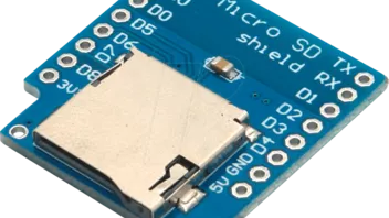

    Also ich wollte auch erst einen normalen SD-Schacht einplanen, aber es gab zwei Probleme. Erstens wollte ich eine Buchse verwenden, der die SD-Karte umgedreht annimmt, damit die SD-Karte dann wieder "richtig herum" eingesteckt wird, denn die Buchse ist ja auf der Unterseite. Von diesen Buchsen gibt es nicht viele, eigentlich nur eine, die überall erhältlich ist. Die, die es gab, war dann a) teilweise mit Durchsteckmontage, was schlecht ist, da auf der Oberseite keine Bauteile sitzen dürfen und b) war die Buchse genau so dick wie die innere Höhe des Gehäuses. Das war mir zu knapp, ich wollte nicht riskieren, dass die dann nicht hinein passt. Und da heutzutage sowieso fast jeder nur Mikro-SD-Karten in Adaptern verwendet, dachte ich passt das schon. Wenn der Bedarf besteht, kann ich aber gern auch noch ein Platinendesign mit der genannten Buchse machen. Wenn es nicht passt, kann dann ja jemand noch ein 3D-Design für ein Gehäuse erstellen, mit dem es dann passt. Ich würde allerdings damit noch warten, bis das erste Design getestet ist.
  • "a." lässt sich lösen, z.B. eine Platine für den Port und eine für den SD-Slot, oder eben einen "umgedrehten" Slot finden!
    Ich finde die Idee mit der "richtig herum" eingesetzten SD-Karte auch gut(!), nur muss man auch abwägen, ob "Abwärtskompatibilitat" zu "großen" SD-Karten wichtiger ist!
    Ich persönlich hoffe das Jeder seine alten SD-Karten - die sonst nicht genutzt werden können - praktisch wie GameBoy-Module nutzen kann! :)
    (b) lässt sich mit einem eigenen Gehäuse mit 0.1-0.2mm mehr Platz realisieren, oder einem etwas dünnerem PCB (nur auf SD-Seite und wenn es abgeschliffen ist...), wie auch anderen Lösungen!
    tl;dr
    Ich denke da lässt sich Vieles mit einfachen Methoden realisieren und perfekt in ein Gehäuse einfügen, welches praktisch Sony-MC-Maße hat!
    Edit: Ach und zum PCB mit SD statt Micro-SD-Karte... Ja das wäre super!
    Notfalls die LEDs auf eine Seite, wenn das praktikabel ist!
    Kannst du einen umgekehrten Slot im 3D-Model "emulieren" (Spiegelungen oder 3D "Tricks)?
  • Da habe ich natürlich auch überlegt, was wichtiger ist. Dann kam ich jedoch zum Schluss, dass man dafür kaum alte SD-Karten nutzen wird, denn die sind entweder mit wenigen Spielen voll, oder aber es passt nicht mal ein großes Spiel drauf. Die meisten werden also ohnehin neuere SD-Karten einsetzen und der Großteil wird heute als Mikro SD geliefert, oder als Mikro SD mit Adapter. Ich bin zwar ein Verfechter davon alte Sachen noch weiter nutzen zu können, aber es darauf auszurichten hielt ich hierbei für nicht zielführend, hatte aber zu erst mit einer normalen SD-Karte angefangen.
    Wichtig war mir, dass es vorallem erst einmal eine schnell verfügbare Hardware gibt, denn auch die motiviert zur Weiterentwicklung der Software. Und dann sollte es für den Nutzer möglichst attraktiv sein. Möglichst komfortabel, schnell und leicht verfügbar ist es, wenn man direkt alte MC-Gehäuse verwenden kann und eben nicht erst eins drucken muss., zumal es noch kein 3D-Modell gibt.

    Es gibt ja umgedrehte Buchsen samt 3D-Modell, das kann ich so einbinden, das ist kein Thema. Normale Buchsen könnte man theoretisch aber auch umgedreht im gesamten 3D-Modell integrieren, das ist kein Thema. Ich werde aber einfach eine Platine mit der schon vorher ausgesuchten Buchse machen und dann muss man weiter sehen. Vielleicht passt es direkt, dann ist es auch gut. Oder aber jemand muss ein Gehäuse dafür erstellen oder man bearbeitet das Originalgehäuse weiter, dann geht es auch. Die ganz popelige Lösung wäre einfach nur das obere Gehäuseteil verwenden, dann passt es auch.
    Edit: Die LEDs sind kein Problem, die wurden eh nur schnell reingestrickt, weil noch so viel Platz auf der Platine war, mit dem ich irgendwas Sinnvolles anfangen wollte. Aber auch mit der großen Buchse ist noch genug Platz dafür.

  • Nur mal so zum Vergleich wegen den SD vs. microSD Karten:
    Ich habe meine 64GB Samsung microSD bei Saturn auf eBay für 8€ inkl. Versand (Neu!) geschossen. Der Normalpreis für 64GB liegt aktuell bei ca. 10 bis 12€ inkl. Versand.
    So wunderschön und ehrenwert ich die Idee mit dem SD Slot finde, so muss ich dir leider sagen dass das mehr Probleme bezüglich Planung/Design/Implementierung mit sich bringt, als das sich der Aufwand lohnt.

    - Wie groß ist der Unterschied/Aufwand von microSD vs. SD?
    - Sehr gutes Argument mit den anderen Ländern. Die PS2 hat da immer noch eine enorme Verbreitung und Nutzung. Kein Vergleich zu westlichen Ländern. Wenn du das als Grundlage nimmst, ist es unmöglich ein Gegenargument zu bringen. Da hast du vollkommen recht.
    - Habt ihr schon mal durchgerechnet was eine Kleinserie kosten würde?
    Das ist überhaupt nicht das Thema, der Aufwand ist gleich. Es ist eher eine generelle Frage der Machbarkeit. Wenn der Schacht in das Gehäuse passt, ist es exakt genau so viel Arbeit. Passt er nicht, passt er auch mit noch so viel Aufwand nicht. Das war der Grund für mich lieber erst mal auf Mikro SD zu setzen. Dann hängt es noch davon ab, was sonst noch auf die Platine soll. Aktuell ist es kein Thema, doch soll da noch mehr drauf, ist einfach kein Platz für einen SD-Schacht, sondern maximal für Mikro SD.
    Ist das so? Ich kenne die Situation nicht so gut, aber da zur Not die Chinesen große SD-Karten für unter 10 € produzieren, sind die Karten dort auch für gleich viel Geld erhältlich. Natürlich sind dort 10 € mehr als hier, aber ich weiß trotzdem nicht, ob diese Menschen dann alte Karten nutzen würden, oder sich nicht trotzdem lieber eine große leisten. Zumal ja auch viele alte Speicherkarten, die man so herumfliegen hat, schon Mikro SD sind.
    Was ist eine "Kleinserie"? Für mich wären es 100. Ich kann es ja mal kurz grob durchkalkulieren, jeweils rein die Materialkosten, ohne MwSt und ohne Made in China. Erster Anteil ist die Platine, der zweite die Bauteile.
    100 Stück: 1,90 € + 2,45 € = 4,35 €
    1.000 Stück: 0,67 € + 2,05 € = 2,72 €
    Eventuell kann man da noch mal grob 30 Cent drücken, wenn man die LEDs direkt bei Würth bestellt. Insgesamt würde ich dann noch 50 bis 100% aufschlagen für Fertigung, Verpackung, Steuern und was sonst noch alles anfällt. Und dann hat keiner etwas dran verdient, das noch als Hinweis.

    Ich bin gerade an einer Platine mit normalem SD-Kartenslot dran, aber ich befürchte LEDs passen da nicht mehr drauf. Also die passen schon drauf, dann aber nur an der Stelle, an der die Konsole die LEDs verdeckt. Sollen sie an die Seite neben den Schacht, müssten es sehr kleine LEDs sein und das so ganz nah am Rand ist immer schwierig. Ich befürchte fast, das wird nicht so richtig was. Selbst die Bauteile dafür passen nicht wirklich mehr drauf. Im geschlossenen Zustand ist zwar Platz dafür, beim Aufschieben des Gehäuses wären die Bauteile aber eventuell im Weg, weshalb nahe der Kontakte auch im Original keine Bauteile platziert sind. Das könnte man hier noch lösen, indem die SD-Karte weiter rausguckt. Aber ich weiß nicht ... Na mal sehen, vielleicht nehme ich seitlich abstrahlende LEDs dafür.
