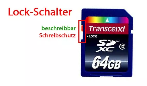

    Ist bei der SD-Karte der Schreibschutz aktiv?
    Quelle Bild: https://www.giga.de/downloads/wind…eben-so-geht-s/

    Der Schreibschutz iauf der SD Karte ist Deaktiviert, da ich ja am PC schon Daten darauf gespeichert habe.
    Auch über den Homebrew Browser kann ich programme runterladen, die dann auf der SD Karte gespeichert werden.
