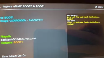

    Switch bootet nach einem angefangenem Update nur noch bis zum "Nintendo" -Logo :tired_face:
    Ich hatte vor einigen Jahren ein CFW auf meiner Nintendo Switch installiert gehabt, und das auch noch total sinnlos :face_with_rolling_eyes:. Dabei war mir klar, dass ich während ich das CFW drauf habe, nicht ins Internet mit der Switch darf. Ich Ich habe mir dann vor kurzem Splatoon gekauft, und das hat halt ein Update gefordert, da hab ich die ganze Switch zurückgesetzt und auch nach Anleitung die einzelnen Speicherbausteine gelöscht, davor aber gebackupt gehabt.

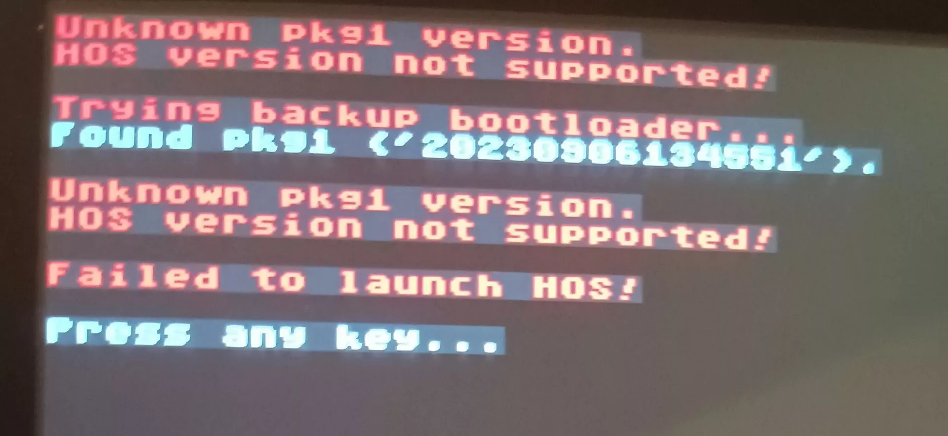

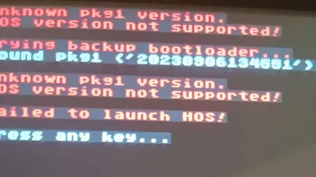

    Ich komme über Hekate v6.0.5 rein, kann aber dann weder CFW noch OFW booten.

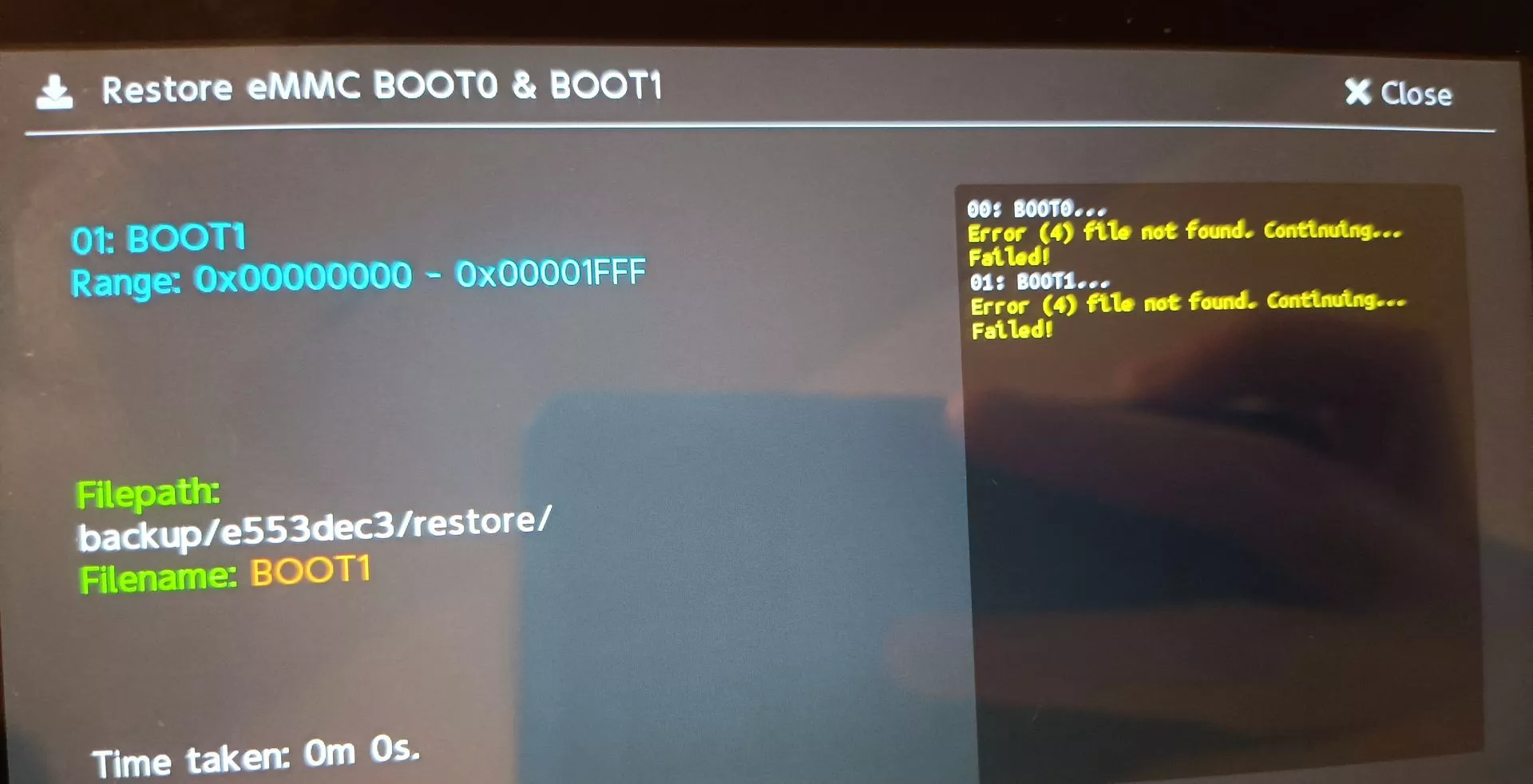

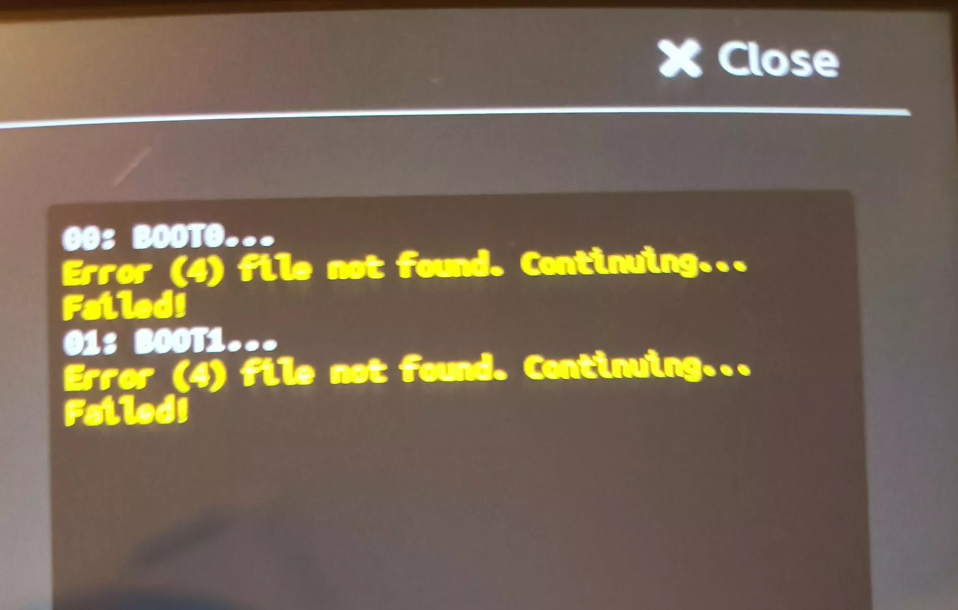

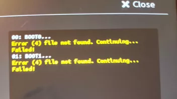

    Ja ich habe auch versucht mein Backup wiederherzustellen, da kommt es dann zu den folgenden Fehlermeldungen (Bilder angehangen)
    Und nun weiß ich auch nicht mehr weiter.
    Ich komme auch leider nicht in den Recovery Modus ...
    Ich bin dankbar für jede Hilfe.
    Achso ich habe natürlich das Backup gemacht davor, und die Switch meckert "DA FIND ICH ABA NIX"
    Den Pfad den Die Switch will ist SD:/backup/e553dec3/restore/(HIER SUCHT SIE)
    Ich denke aber das alles Standardmäßig nur unter SD:/backup/e553dec3 abgelegt wurde.
    Darf ich da hin gehen und Boot0 und Boot1 mal nach SD:/../restore verschieben ?

  • Hahahaha ich danke dir für die Antwort, ich schaue, ob ich das jetzt noch machen kann. Ich habe leider das rawnand von der Switch auf die SD gebackupt :'D upsi. Naja jetzt kann ich wieder unter der alten Version über Atmosphere auf der Switch offline zugreifen ...

  • kann aber dann weder CFW noch OFW booten.

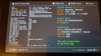

    Hast eine Mariko oder Aula Revision vorliegen? Falls ja, kann es an zwei möglichen Ursachen liegen, weshalb du die OFW nicht booten mehr kannst:
    1. Entweder wurde AutoRCM aktiviert
    oder
    2. Du hast auf FW 17.0.0 aktualisiert und dir einen Softbrick eingefangen
    Für Beides gibt es eine Lösung, falls du nicht selbst schon weiter an dem Problem rumgedoktert, und die Sache noch verschlimmert hast.
    Was die CFW betrifft, so hat dir @Mixery schon den richtigen Rat erteilt. Du musst dein CFW System updaten!!
    Viele User fummeln erst selbst am System herum, wenn ein Problem auftritt, bis dieses nicht mehr zu retten ist, anstatt direkt hier im Forum nach Hilfe zu fragen.

    Wahrscheinlich hattest du einen Downgrade durchgeführt oder ein Backup mit einer niedrigeren FW Version eingespielt und nun passen die eFuses nicht mehr zur aktuell installierten FW Version. Das führt zu einem Blackscreen beim regulären Booten. Über Hekate --> OFW kann diese FW jedoch gebootet werden, da der eFuses Check darunter ausgehebelt ist. Um dieses Problem zu lösen, muss die die CFW im sysNand ausgeführt werden, damit über Daybreak auf die zur eFuses Zahl passenden FW Version aktualisiert werden kann. Welche FW Version das sein muss, kannst du anhand der gebrannten eFuses Zahl ermitteln, die über Hekate --> Console Info --> HW & Fuses --> Burnt Fuses in Erfahrung zu bringen sind. Als Hilfe kann dir diese Tabelle hier dienen (unter "Anzahl verbrannter Fuses"):

    Du hattest die FW 17.0.0 im sysNand installiert, mit der derzeit höchsten eFuses Zahl von 19! Das bedeutet, dass jede FW Version unterhalb 17.0.0 sich regulär nicht mehr booten lässt! Du musst also wieder auf FW 17.0.0 aktualisieren!! Boote zunächst die CFW und lade dir die FW Version 17.0.0 über den Firmware Downloader herunter (falls du amsPLUS oder amsPLUS-M eingerichtet hast). Zudem musst du auf der aktuellen Hekate Version 6.0.7 & AMS Version 1.6.2 sein! Nun kommt es noch darauf an, ob du auch überhaupt eine der CFW Kompilationen aus unserem Forum eingerichtet hast (amsPLUS oder amsPLUS-M), da du bislang darüber noch keine Auskunft gegeben hast!
    Wenn, dann wird es amsPLUS sein, da ich aus deinem Screenshot entnommen habe, dass du eine Erista v1 vorliegen hast.
  • Hmm mir ist auch gerade genau eingefallen was ich gestern gemacht hab, bzw wie ich das Backup gemacht habe.
    Zu erst habe ich die Datein BOOT0 und BOOT1 in den restore Ordner verschoben, und dann habe
    Ich die Datei rawnand.bin in die die Datei rawnand.bin.00 umbenannt. Ich hoffe das sorgt hier nicht für zusätzliche "Komplikationen"
    Ich schaue mir jetzt erstmal an wie muxi geschrieben hatte, dass ich das mit dem CFW auf dem sysnand hinbekomme und dann über daybreak das update ...
  • Zu erst habe ich die Datein BOOT0 und BOOT1 in den restore Ordner verschoben, und dann habe
    Schon möglich, da es nicht der regulären Vorgehensweise entspricht! Aber wenn du sagst, dass die OFW über die CFW gebootet werden kann, dürfte es wohl keine Probleme geben. Du musst jetzt auf alle Fälle zusehen, dass du die CFW im sysNand ausführst, um das FW Update auf Version 17.0.0 über Daybreak durchführen zu können.
