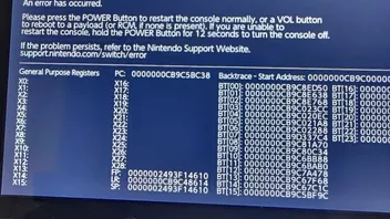

    Ich habe eine Switch zum Update der CFW erhalten. Nun habe ich die version 17.0.1 und AMS 1.6.2/s Installiert bekommen.
    Hekate version 6.1.0
    Habe nun folgendes Problem. Wenn ich den Flugzeugmodus beende, stürzt die Switch ab und ich erhalte folgenden Fehler: 2123-0011 (0x167b)
    Bild anbei.

    Das Problem hängt mit FW 17.0.x und dem prodinfo blanking zusammen. Wie ich sehe, betreibst du die CFW über den sysNand, was gar nicht empfehlenswert ist. Du solltest die exosphere.ini so ändern, und zwar von:
    blank_prodinfo_sysmmc=1
    auf
    blank_prodinfo_sysmmc=0
    Bedenke aber, dass du dich hier einer möglichen Banngefahr aussetzt, wenn du nur diesen Schutzmechanismus aktiviert hattest, der dann deaktiviert wäre!

    Es gibt dort auch die Möglichkeit, den nativen Incognito Modus auszuschalten, der für diesen Absturz verantwortlich ist, hättest aber trotzdem noch einen weiteren Schutzmechanismus aktiv, nämlich dns_mitm.
