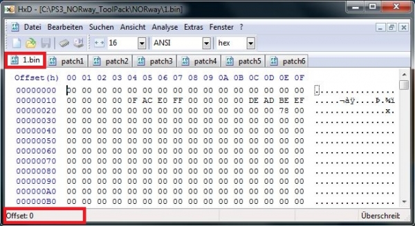

- startet "HxD"
- klickt oben links auf den "öffnen" Button (siehe Markierung im Screenshot), navigiert zu den Dumps, markiert alle Dumps und klickt auf "öffnen"
- Ihr solltet nun soetwas sehen, wie auf dem folgenden Screenshot.
- Prüft zuerst, ob ihr unter offset 00000200 "IFI" stehen habt (siehe screenshot). das ist sehr wichtig.

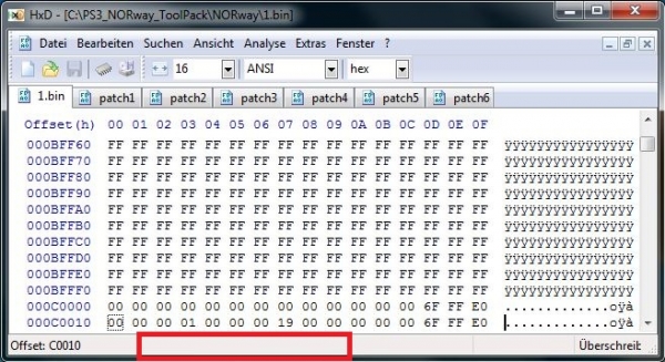

Anschließend sollten alle Sektoren im NOR freigegeben sein. um das zu prüfen, erstellt euch einen Dump (ich nenne ihn jetzt in meinem Beispiel "leer.bin").
Prüft zunächst dessen MD5 Hashwert mit "SHA1MD5Hash" (im Ordner "PS3_NORway_ToolPack -> Software -> Dump check Software").
Dieser sollte Folgendermaßen lauten:
d5929b7a5ad99f511fc83d7d0b48b85f
Öffnet den Dump nun noch mit HxD. Ihr solltet überall "ÿ" sehen (siehe Screenshot)
Sollte beides so sein, ist euer NOR mit Sicherheit leer.
