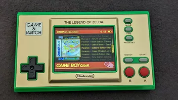

    Ist auch der Vorgang abgeschlossen, startet den G&W, es startet zunächst in die OFW. Drückt nun den "GAME" Button und dazu :_xb_links: , woraufhin retro-go gestartet werden müsste. Ihr solltet nun eure Spielesammlung einsehen können. Mit links und rechts navigiert ihr durch die Spiele und mit oben und unten durch die verschiedenen Systeme.
    Startet ein Spiel mit dem "A" Button. Funktioniert alles, trennt ihr den G&W von der Spannungsversorgung und vom RPi, lötet die 3 Kabel ab, verbindet den Akku Stecker mit der Platine und montiert die Rückseite des G&W.

    GBA Spiele packt der G&W nicht? :thinking_face:
    Grüße
    Moin93
  • Ich habe desöfteren auf youtube gesehen dass aber auch lcd games (Game&Watch) darauf laufen. Davon steht nichts hier in der Anleitung. Was wäre das für ein Emulator und wären dass dann .gw oder .gnw roms?
    Unter Punkt 8 der Anleitung ist eine Auflistung aller unterstützten Systeme, da taucht auch "Game & Watch / LCD Games (gw)" auf :slightly_smiling_face:
