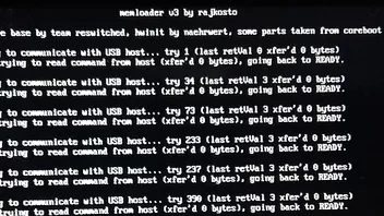

Hallo Kempa,
herzlichen Dank für deine Anleitung. Ich habe alles so aufgeführt, wie beschrieben. Sobald die Switch (leider die neuste Softwareversion 7.1.) mittels TegraRcmGUI in den Memloader startet habe ich auf der Switch folgende Meldung:
Kannst du mit bitte sagen, wie es ab jetzt weitergeht?
Du muss den Inhalt des Sample-Ordners in das Rootverzeichnis der micro SD-Karte kopieren......

Dann gibt es wohl im TegraRCMGUI ein Bug....
"Attempting to communicate with USB host" erscheint als Fehlermeldung, wenn die nötigen u-boot Daten auf der SD-Karte fehlen.....

So, ich bin leider erst eben zum Testen gekommen.
Ich habe die 128GB SD Card in extFAT formatiert und den uboot Ordner sowie die ini Dateien darauf gespielt und die Karte in die ausgeschaltete Switch eingelegt. Danach TegraRCMGUI v2.5 am PC gestartet, die Switch per USB an den PC und mittels der Überbrückung, + plus Power gestartet.
Die Switch wird von TegraRCM erkannt
"RCM Device detected"
nun gehe ich auf eMMC rawNAND.
Dann kommt im StatusTegrafenster:
"Invoking TegraRcmSmash.exe with args : .\tools\memloader\memloader_usb.bin -r --dataini=.\tools\memloader\ums_sd.ini
UMS Tool injected"und auf der Switch der gleiche schwarze Schirm, mit den gleichen Melungen, wie ich ihn bereits vorher gepostet hatte.

Bitte nutze für die µSD Karte nur Fat32 kein exFat!
Kopiere dann noch mal den Inhalt aus dem Sample Ordner auf die µSD und versuche den memloader direkt zu senden.Aber wenn es dir nur rein ums Nand Backup erstellen geht.
Nimm doch mal den Weg über hekate oder SX OS.
So hättest du auf jeden Fall mal ein Backup. -
Ich habe jetzt die Karte mit Fat32 formatiert, die Dateien hochgeladen und direkt gesendet. Nun habe ich ein Auswahlmenü.
Boot0 habe ich bereits dumpen können, nun mache ich gerade ein Fulldump. Man muss nur dazwischen die entsprechende ini auswählen. Zum Schluss werde ich Boot1 auswählen. Vielen Dank für die Hilfe, danach werde ich den RCM Loader installieren können.
