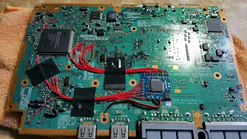

[Blocked Image: http://logout.hu/dl/upc/2010-11/15296_img_3362_www.jpg]
Nett wäre halt so eine Unterschale wo so eine 2,5" HDD reinpasst und der Anschluß unterhalb ist.
Das Orginalteil zum kaufen sieht hässlich aus...
http://german.alibaba.com/product-gs/new…-200108983.html
etwas dicke Kabel, mit Kynar AWG30 kann man das schon so machen das die Kabel an einem aus der PS2 rausführen

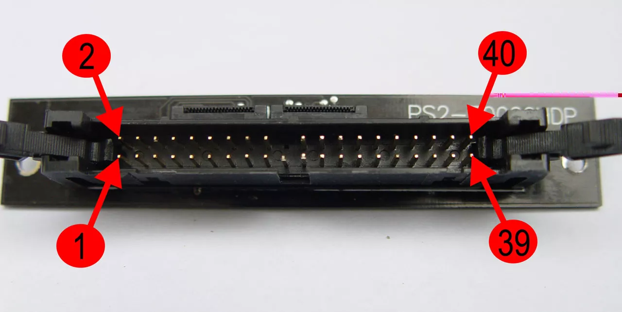

hier sind die Punkte eingezeichnet

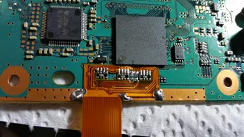

Ich kann ja mal Bilder von Lötung hoch laden.
@Chipwelt hast du schonmal eine 70004 mit IDE gehabt?
Mfg Keiko
für mich sehen auf dem Bild einige Lötstellen so aus als hätten sie keinen Kontakt
im Bild 2 sieht man das schön , am besten nochmal alles nachlöten.

Alles nch gelötet, immer noch das selbe.

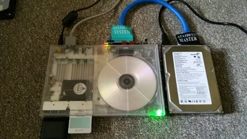

Ne scheinbar echt IDE 40 Polig immer fail und 80 Polig egal wie lang kannst sofar Netzteil drauf legen läuft immer.
Rennt 1A :3
Es lag an IDE.... solte man vlt wissen es ist nicht egal welches IDE benutzt wird, es muss ein 80 Adriges benutzt werden, kein 40 Adriges :3
