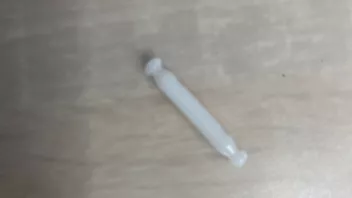

Achtung: Im teil zerlegten Zustand fallen beim drehen des LW' folgende Bauteile raus

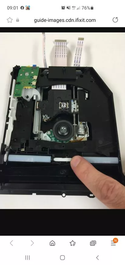

Info: Wie bei der PS3, besteht auch bei der PS4 die Möglichkeit, die CD manuell aus dem Laufwerk zu holen und das ohne die Konsole zerlegen zu müssen.
Lediglich der Deckel über der Festplatte muss dazu entfernt werden.
Verantwortlich dafür ist dieses Bauteil
und so sieht es im zusammengebauten Zustand aus. Die Stelle wo der Kreuzschraubendreher rein muss ist rot markiert.
