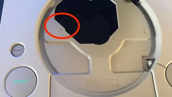

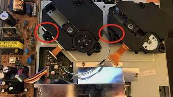

  • Danke für den Tip, ich habe soeben versucht den neu gekauften Laser (ebay) einzubauen, trotz korrekter Bezeichnung (KSM-440ACM) passt dieser nicht in das Gehäuse. Man könnte jetzt natürlich die Plastikabdeckung umbauen, aber das hier überzeugt mich jetzt :
    wäre also bei Defekt des Original-LW die beste Wahl, als Ersatz ( da Original Sony LW & kein Nachbau, außerdem recht günstig mit relativ wenig Laufleistung zu beschaffen) :thumbup:
    Kennst du eine Bezugsquelle für einen SCPH102 Laser?
  • ähm.... eBay, eBay Kleinanzeigen, Shpock.....etcetc.... :D einfach ne gebrauchte Psone kaufen u Laser ausbauen! Wenn du darauf achtest, das kein Chip verbaut war ( bedeutet, sie musste sich dann nie mit CD - Rohlingen quälen ;) ), dann hast du wohl wieder für längere Zeit Ruhe....
    KSM - 440 - BAM ist übrigens die Bezeichnung des Laufwerks der scph-102
    Bei diesem, musst Du aber genauso die vorhandene Abdeckung gegen die alte deiner 1002 tauschen!

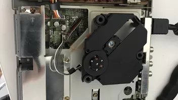

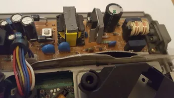

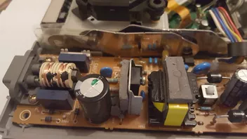

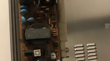

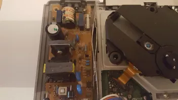

    Edit: Sooooooo.........hab mal schnell aufgemacht u paar Bilder geschossen!
    Zum besseren Vergleich, links das Bild der "originalen" PS1 von @backdash ....... rechts das Bild von meiner....Hoffe, das hilft dem einen, oder anderen! :thumbsup:
    Zum Material: Einfach "Wärmeleitpad selbstklebend" zb in Amazon eingeben u passende Dicke wählen ( zurechtschneiden, kann man ja selbst!), für die zusätzlichen Abschirmbleche, kann man alles nehmen, was größen-/materialtechnisch geeignet ist! :D

    siehe vorletztes Bild: auf der Spule, sowie links davon zwischen dem Blech u dem Kondensator

    Richtig. Chipy benutze bei mir 2 Blechstreifen, die er statt dieser Kunststoffabtrennung eingeklemmt und zusätzlich etwas fixiert hatte ( siehe 2tes Bild, da erkennst du beim ranzoomen, wie er die Bleche wohl passend gebogen hat)
    Aber dein abgebildetes Board, stammt doch nicht aus ner 1002, oder? Falls ich da richtig liege, kannst du natürlich den Kühl-Fix trotzdem durchführen (Schaden kann es ja nicht :) ) MUSST! es aber wahrscheinlich gar nicht, da bei den späteren Versionen das LW sowieso weiter weg vom NT verbaut wurde ( u dadurch nicht mehr so stark der Hitze des NT ausgesetzt war)
  • @pancho1310 Ich habe die 1002 geöffnet und es sah so aus.
    Das Laufwerk liegt zum Netzteil gerichtet
    Ich hab hier ja noch ne defekte 7502, wo das Laufwerk und das Netzteil noch gehen. Da wüsste ich jetzt nicht, ob man das Netzteil einfach tauschen kann.
    Das Bild ist die 1002 mit dem Laufwerk der 7502
