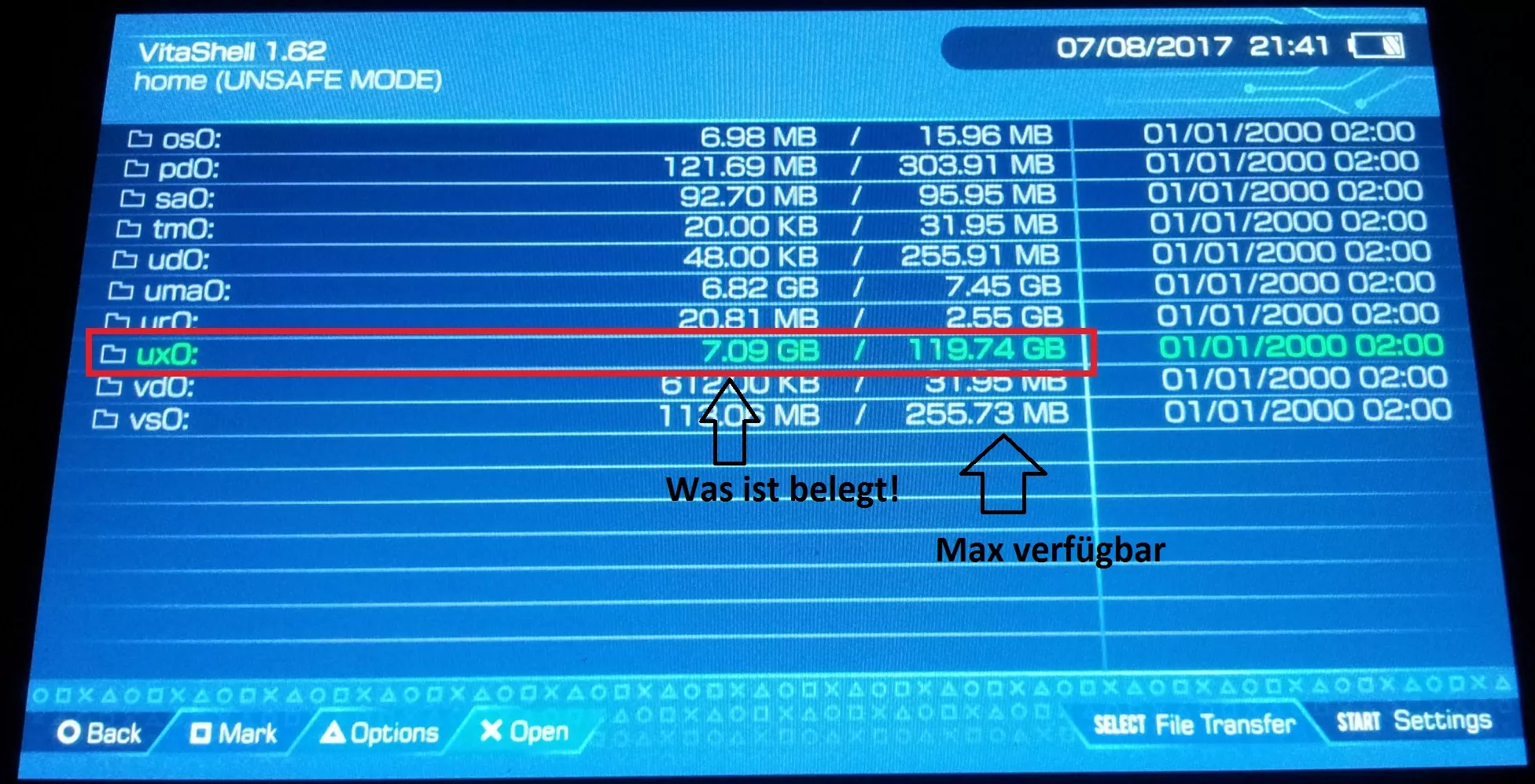

  • Habe eine Frage zum SD2 Vita Adapter:
    Ist das normal das die PS Vita beim starten ohne Orginale Speicherkarte den Speicher bzw. wie viel noch frei ist von der MicroSD nicht anzeigt ?
    Und die MicroSD zeigt bei Windows 7 noch ca. 120 GB an aber bei der Vita wird angezeigt noch ca. 60 GB frei ?!
    Ist das normal das die Vita bei den MicroSD's falsche Angaben beim Speicher macht ?
  • Ist das normal das die Vita bei den MicroSD's falsche Angaben beim Speicher macht ?
    Nein, eigentlich nicht. Ein bisschen Toleranz gibt es immer. Schau mal bitte bei Einstellungen - System - Systeminformationen - was steht da unter Speicherkarte ?
    Ich habe 128GB bei mir werden 119GB Kapazität angezeigt.
    Also bei mir kommt das Molecule Logo und dann sofort der Startbildschirm. Den nach unten wischen und schon bin ich im Vita Screen. Oben links kommt bei nur die Meldung wieviel noch frei ist wenn meine Speicherkarte mega voll ist und kein Spielraum mehr ist.
  • Also ich habe eine San Disk 200 GB und unter Systeminformationen - Speicherkapizität wird 183 GB angezeigt aber das Problem ist ich hab eigentlich noch ca. 120 GB frei aber die Vita zeigt an noch ca. 60 GB. Das doch viel zu viel Toleranz. Da frag ich mich wie kommt die Vita auf die 60 GB ?
  • Ja, unter Systeminformationen zeigt sie an ich hätte von 183 GB nur noch 60 GB frei. Obwohl ich eigentlich laut Windows noch 120 GB frei habe.
