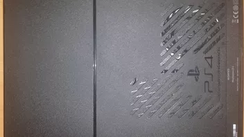

  • wie @theANY schon schrieb bringt sowas in den seltensten fällen was und bei der PS 4 bringt es meiner meinung nach nichts
    bei mir sieht das so aus
