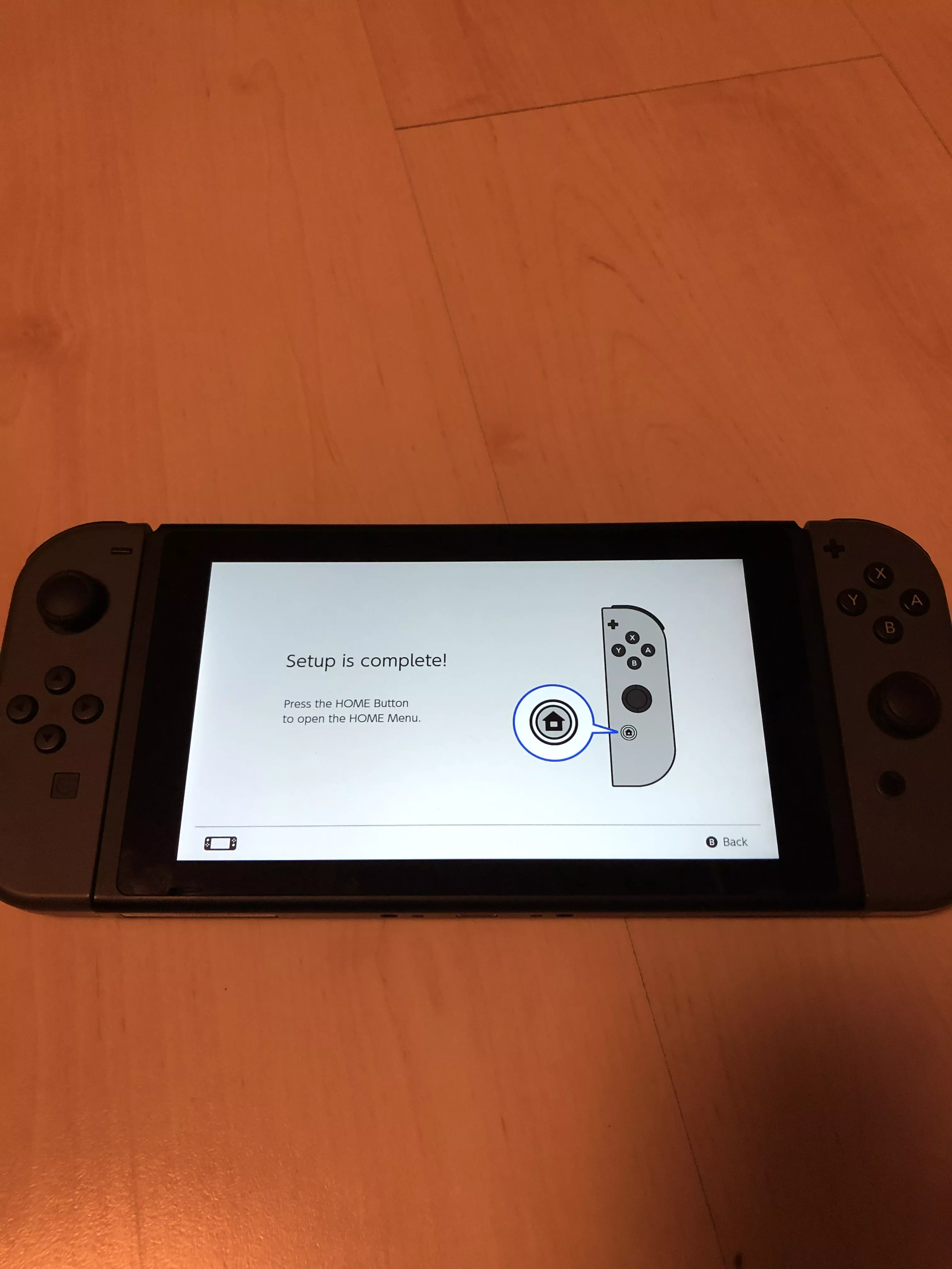

Hallo zusammen ich habe folgendes Problem
Ich habe ein Nand Backup über das sx os Menü gemacht wie hier beschriebenhttps://team-xecuter.com/commu…nand-backup-guide.129131/
Restore habe ich auch über das sx os Menü gemacht
Nach dem restore ist die Switch dauerhaft im rcm Modus
Also starte ich die Switch mit Boot custom oder auch Boot Original fw (ob custom oder Original Endergebnis ist das selbe) über das sx OS Menü
Die Switch fährt hoch jedoch startet das System so als würde man seine Switch das erste mal einschalten
Man muss das Setup durchführe
Uhrzeit Datum Region Zeitzone usw.
am Ende vom Setup steht das dassetuo komplett ist und man die Home Taste drücken soll um in das Home Menü zugelangen
Jedoch funktioniert es nicht also wenn ich den Home Button drücke passiert da garnichts zuerst dachte ich das mein joycon hin ist aber da kann ja nicht sein das ich das Setup eingerichtet -
Hast du den Joycon mal entkoppelt und dann wieder eingeschoben? Es soll auch bei einigen Modellen vereinzelt Kontaktprobleme bei den Jocons auftreten. Wobei dies sicherlich ein Zufall wäre, wenn das plötzlich bei der Einrichtung passieren würde.

Ja das habe ich auch schon versucht und ich hab sogar den joycon vom Freund ausprobiert ging dennoch nicht
Also der Grund war Umstieg auf eine geößere sd Karte

Hab auch schon versucht das System mit der alten sd (wo noch nichts gelöscht ist.. also im selben Zustand wie als noch alles ging) zu startenDoch es geh immer auf das selbe hinaus ich gelange immer bis zum Setup complete Bildschirm und ab da geht es nicht weiter
Das Problem, wenn es denn darauf zurückzuführen ist, liegt nicht am Joycon, sondern an der Joycon-Schiene an der Konsole. Hier wäre jemand mit Hardware Kenntnissen gefragt. Ich würde an deiner Stelle jedoch nicht noch einmal einen Nand Restore im aktuellen Fall durchführen!
Denke nicht das es am joycon liegt da ich mich ja auch mit ihm durchs Setup navigiert hab

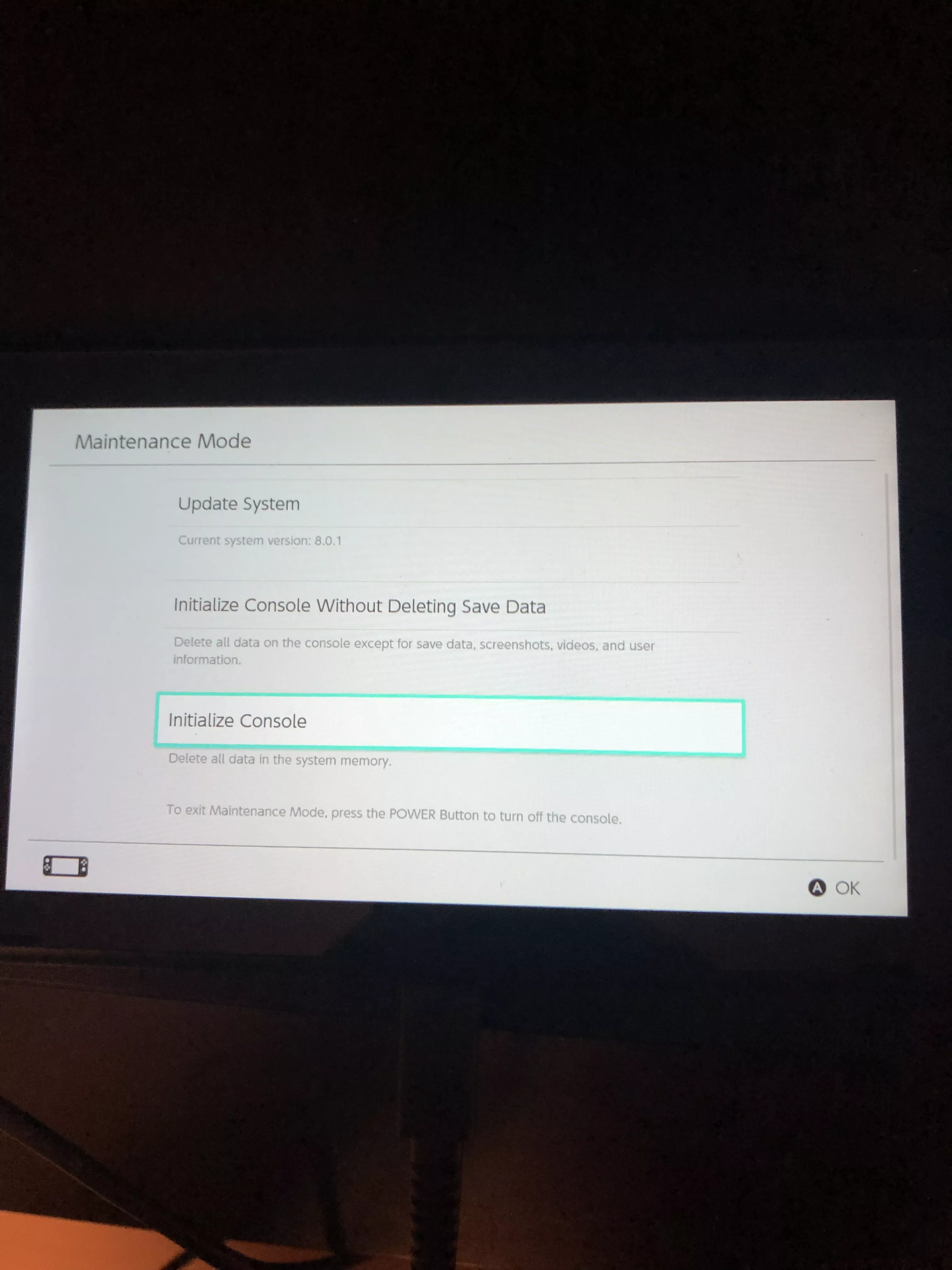

Doch was mich interessieren würde wie mache ich jetzt ein werksrest da mich das System nicht mal ins Home Menü läßt -
Du hast das mehrfach wiederholt mit der Einrichtung und bist immer an dieser Stelle hängen geblieben? Ich weiß nicht, ob das nicht möglicherweise auch an einem fehlerhaften Restore des RAWGPP liegen könnte.....

Gibt es keine Möglichkeit übers sxos Menü ein werksreset zumachen -
Nein, das geht nicht. Aber du könntest das über den Rücksetzmodus versuchen. Wie du in diesen Modus gelangst, ist hier unter Punkt 15 beschrieben. Dort gibt es eine Reset Funktion.
Dieser Punkt hier ist für dich interessant:
2. Konsole booten durch mittiges Drücken der Vol+/- Taste, diese halten und dabei die Powertaste drücken. Beide Tasten gedrückt halten, bis das Auswahlmenü des Rücksetzmodus erscheint.
Jedoch geht das nicht, wenn AutoRCM aktiviert ist. Auch darf kein Jig o.ä. verwendet werden. Sollte bei dir AutoRCM aktiviert sein (wovon ich nicht ausgehe, sonst könntest du ja nicht in die OFW booten), solltest du das über Hekate wieder deaktivieren.

Als erste hast du recht es klappt nicht wenn die Switch die ganze Zeit rcm Modus ist (autorcm ist auch aus)
Dann habe ich es halt so versucht das ich die Switch mit tegra (sxospayload) starte und sobald das xecuter Logo auf dem Bildschirm angezeigt wurde habe ich den rcm Clip rausgenommen und die zwei Lautsprecherregler Tasten gedrückt und gehalten
Somit bin ich zu diesem Menü gekommen
Hab dann without deleting ausgewählt und es hat funktioniert bzw ich komme ins Home Menü nach dem das Setup eingerichtet ist
Jetzt versuche ich wieder alles drauf Zuspielen
Ich danke dir für die Hilfe und sollte jemand das selbe Problem haben versuch es einfach so wie ich es gemacht hab bei mir hat es auf jeden Fall funktioniert
