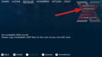

    Grundsätzlich haben alle SX OS emuNand Varianten eine Gemeinsamkeit. Es muss ein Ordner "Emutendo" im SD-Karten Root vorliegen. Außerdem wird im SX OS Menü oben rechts unter der SX OS Versionsnummer der Name "EMUNAND" angezeigt, wenn ein emuNand eingerichtet und aktiviert wäre.
    Einen eingerichteten Datei emuNand erkennt man zudem auch noch an der vorliegenden Ordner Struktur sxos/emunand
    Wenn diese Ordner-Struktur nicht existiert und die SD-Karte den Namen TXNAND trägt, wurde ein Partition emuNand oder der Kuckuck emuNand eingerichtet. Diese können ebenfalls noch voneinander unterschieden werden, weil der Partition emuNand die Kapazität der zugriffsfähigen SD-Karten Partition um die eingeforderte Größe der emuNand Partition entsprechend reduziert. Der Kuckucks emuNand hingegen reduziert die verfügbare Speicherkapazität des eMMC (Systemspeicher).
