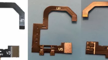

hab beim Einbau vom HWFLY 4.2 OLED leider das CPU Flex Kabel kaputt gemacht und bräuchte ein neues. Ich könnte mir entweder ein neues von Aliexpress bestellen, was seine Zeit braucht, oder ein V5 Flex kabel aus meiner Nähe besorgen.
Die Frage ist nur ob es dann auch mit meinem 4.2 Chip kompatibel wäre. Optisch sehen die nahezu identisch aus und haben beide 6 "Pins".

Pinmäßig passt das, allerdings ist die Chipposition dann etwas anders, da sich die Kabellänge unterscheidet.
Du bist dir sicher, dass das zweite Kabel dann überlebt?

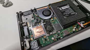

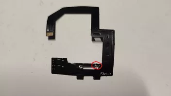

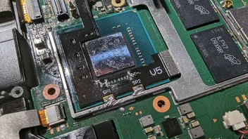

Also die Messwerte von C, A, D, 3,3V und B im Diodenprüfmodus sind alle im Rahmen und die Switch startet auch noch. Die CPU sieht auch eigentlich noch ganz normal aus aber, das CPU Flexkabel ist oberhalb von SP1 gerissen und die Pads auf der Oberseite sind leider weg. Hätte es evtl. noch mit den unteren Pads irgendwie draufbekommen können, wollte aber allein wegen dem Riss kein Risiko eingehen und habs letztendlich nicht an die CPU gelötet.
Hab das Kabel und die Switch leider nicht zu Hand und nur dieses Bild von der Rückseite -
Also wenn du da schon Probleme hast, solltest du es auf keinen fall weiter versuchen. Hast du den Chip soweit schon fertig eingebaut? Fotos bitte!
Da hast du aber etwas zu heiß gelötet, wenn sie dir verkohlt sind.

Bis auf das Flex Kabel ist alles schon sogut wie fertig und hat ja auch die richtigen Messwerte. Bilder kann ich gerade leider keine machen.
Ja, muss dann wahrscheinlich die Temperatur senken und mehr Flux benutzen.

Das V4 Kabel ist zwar etwas länger, sollte aber trotzdem hinhauen wenn man den Chip nach oben schiebt. -

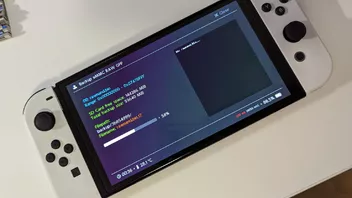

Jawoll! Da läuft das Ding. Habe das V5 CPU Flexkabel mit dem 4.2 OLED Chip ohne Probleme verwenden können. Musste den Chip lediglich etwas verschieben was leider dafür sorgt, dass das FPCB etwas mehr gespannt wird als normalerweise. Ansonsten ist alles wie es soll. Habe davor auch alles sorgfältig mit einem Multimeter auf Shorts etc. geprüft. Mir ist übrigens bewusst dass ich evtl. nicht so gut gelötet habe, aber solange es läuft und hält spielt das für mich keine große Rolle.
Auf dem Modchip ist hwfly-nx 0.7.2 installiert und der glitcht auch jedes mal ziemlich schnell und zuverlässig. Jetzt kommt noch ein emuNAND und dann kanns losgehen.
