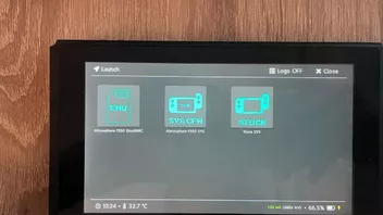

    in meinem letzten Thread habe ich mich gewundert, warum die Switch keine SD-Karten mehr lesen kann. Es kam heraus, dass das SD-Kartenlesegerät Defekt war und somit habe ich diesen ausgetauscht. Nun komme ich in Hekate rein und kann auch Atmosphere booten, jedoch bleibt es beim Nintendo Switch Logo hängen. Könnt ihr mir sagen, wie ich vorgehen sollte? Falls andere Fotos gewünscht sind, schreibt mir gerne.
  • Möglicherweise liegt ein Semibrick vor. Diesen kannst du durch das Booten über Fusee wieder beheben.
    Ich sehe gerade auf einem deiner Screenshots, dass du eine antiquierte Hekate und offensichtlich auch Atmosphere Version verwendest. fusee-primary gibt es schon seit Jahren nicht mehr. Ich würde erstmal alles updaten...

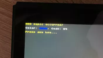

    Hey, habe Hekate jetzt upgedatet auf 6.2.0, jedoch bekomme ich jetzt diese Meldung beim Starten von Hekate:
    Nach Bestätigung der Nachricht komme ich in das Hekate Menü. Diesmal sehe ich sogar nach dem Update gar kein Nintendo Logo mehr.
  • Weil's heute morgen bei so ziemlich jedem zu einem Blackscreen oder Bluescreen geführt hatte. Ergo, Hekate musste nochmal geupdated werden. Aber da du es erst vor gut 'ner Stunde geladen hast, soltlest du die gefixte Version besitzen.

  • habe Hekate jetzt upgedatet auf 6.2.0, jedoch bekomme ich jetzt diese Meldung beim Starten von Hekate:
    Das reicht nicht! Du musst auch Atmosphere aktualisieren. Deine Version scheint noch über fusee-primary zu booten, was schon seit Jahren nicht mehr der Fall ist.

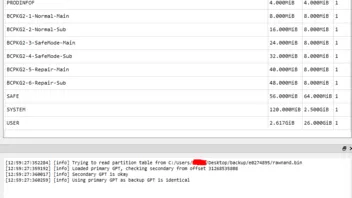

    Erstelle bitte ein sysNand Backup und prüfe es über HacDiskmount. Sollte es fehlerhaft sein, liegt ein Brick vor.
    Das mache ich per Hekate durch "emmc boot0 and boot1" und "emmc RAW GPP" richtig?

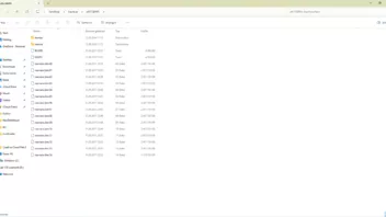

    Hey,
    habe jetzt ein Backup gemacht jedoch sieht es bei mir anders aus, als bei anderen Leuten die ein Backup gemacht haben. Ich weiß gar nicht wie ich jetzt HacDiskMount verwenden soll.
    Edited once, last by TheDiablen12: Ein Beitrag von TheDiablen12 mit diesem Beitrag zusammengefügt. (June 12, 2024 at 11:25 AM).
  • Du musst aus den einzelnen Splitfiles erst eine Big-File machen, um es über HacDiskMount testen zu können! Dafür kannst du dieses Paket nutzen:

  • Kopiere bitte mal die Daten des amsPLUS Paketes auf die frisch (über GuiFormat oder Minitool PW) nach FAT32 formatierte SD-Karte Formatiere aber bitte nur die zugriffsfähige Partition! Sende dann die dem Paket beiliegende "loader.bin" und du gelangst zu Hekate. Starte dann den TegraExplorer und wähle dort den "Extras Aktivator --> Fusee aktivieren" an. Reboote dann wieder zu Hekate (über die Option "Reboot to atmosphere/reboot_payload.bin) und versuche dann mal über den OFW Button aus dem Hekate Launch Menü in die OFW zu booten.

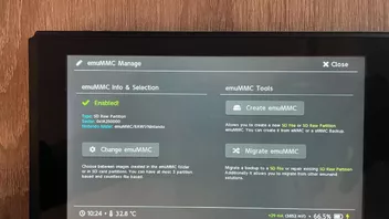

  • Es ist doch emuMMC aktiviert, so zumindest entnehme ich das dem Screenshot.
    Ich würde erstmal länger auf den Power Button drücken, um sicher zu gehen, dass die Switch ausgeschaltet ist.
    Sofern nicht auto RCM aktiviert ist, sollte die Switch (egal ob SD Karte drin oder nicht) in OFW booten, weil für Atmosphere die payload geshmasht werden müsste. Ohne wird in Ofw gebootet

    EmuMMC ist eigentlich ideal, weil der interne NAND ja nicht genutzt wird....wie soll man die Switch denn da blicken??
