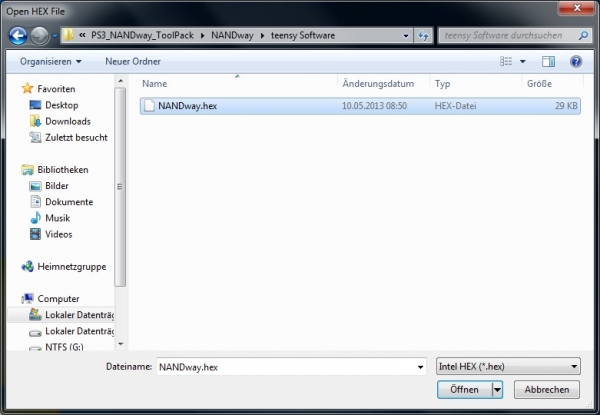

- Sollte der Teensy mit dem PC verbunden sein, steckt kurz das USB Kabel ab und nach 5-10 Sekunden wieder ran. Ihr solltet nach einigen Sekunden einen Installationsfehler erhalten
- Das Ist normal, alles ist gut ![]()
- geht in den Geräte-Manager, ihr solltet in der Liste folgendes sehen
- Falls nicht... => Windows Neustarten und/oder den Teensy nochmals Flashen!
