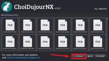

Die Location des FW Update-Ordners kann grundsätzlich frei gewählt werden. Natürlich muss das Archiv auch entpackt werden, damit der Ordner mit den darin enthaltenen nca-Dateien ausgewählt werden kann. Du musst also per Touchscreen Eingabe diesen Ordner öffnen, sodass die nca-Dateien dort im Fenster von ChoiDujourNX angezeigt werden, anschließend unten mit "choose" die Auswahl bestätigen und mit der Prozedur gemäß der Anleitung unter Punkt 8 hier fortfahren.

Ich habe die FW natürlich entpackt - aber es klappt immer noch nicht. alles auf der SD-KArte, aber der Ordner erscheint zwar, kann aber nicht gewählt werden.
Welche CFW nutzt du denn? Hast du zufälligerweise deine SD-Karte unter Mac eingerichtet?
