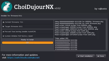

    Nintendo Updater= FW 3.0.0 (3 Fuses sind durchgebrannt) --> auf 5.1.0 updaten (sind es dann 6 eFuses)
    ChoiDujourNX= FW 3.0.0 --> 5.1.0 (bleiben nur 3 eFuses durchgebrannt, sofern mann nicht den Nintendo Bootloader startet, der die Anzahl der durchgebrannten eFuses nach oben korrigiert)
    Von FW 5.1.0 aus kann mann wieder bis 3.0.0 downgraden, weiter darunter kann man nicht mehr gehen, wegen den eFuses.

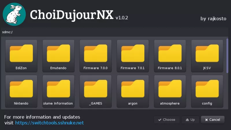

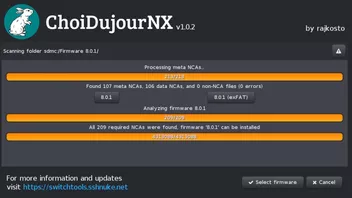

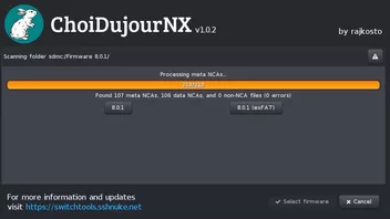

    4. Nachdem ihr die ChoiDujourNX auf der Switch ausgeführt habt, wählt den Ordner mit den Update-Daten aus, das Tool startet die Analyse der Firmware und daraufhin lässt sich diese über eine einfache Touchscreen-Eingabe installieren.

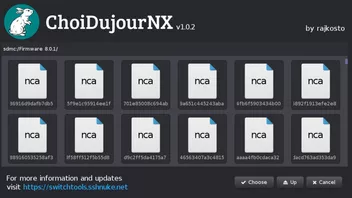

    Die Firmware-Daten bekommt ihr entweder aus einem XCI-Image, oder wenn ihr von der Switch ein System-Update heruntergeladen habt, findet ihr die Files aus dem Ordner im Systembereich SYSTEM:/Contents/

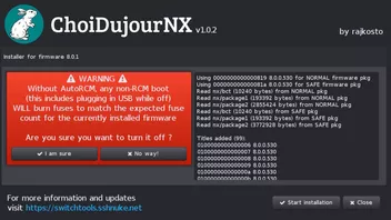

    Achtung:
    Diese Methode ist jedoch nicht ohne Risiko, da ihr am SysNAND was verändert, also macht auf jeden Fall vorher ein Backup des NANDs.
    Weder psxtools noch ich sehen sich verantwortlich, wenn irreversible Schäden an eurer Konsole entstehen.
    Lest euch bitte zuerst die FAQ durch, bevor ihr das Tool anwendet!

    5. Die Files werden dann analysiert. Deaktiviere anschließend AutoRCM (linke Seite, vorletzte Option) - Ein Warnhinweis erscheint, den du mit "I am shure" bestätigst! (Sollte das nicht gemacht werden, kann nicht mehr in den sysNand gebootet werden)
