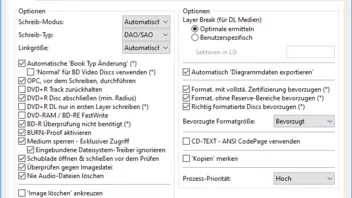

  • Alternativ kannst du auch ImgBurn nehmen, der brennt die CDs sodass die PS1 sie ohne Probleme ließt
    mfg seeWood
  • Wenn man IMGBurn nutzt muss man nur dran denken nicht als ISO sondern als bin+cue die Images zu speichern, sonst werden sie zu 'Mode 1 Level 1' konvertiert.
    Auch da gibt es in den settings bei 'write' die Funktion 'Perform OPC', welche man an schalten sollte.
    Ich bin aber persönlich der Meinung, dass CloneCD bei CDs bessere Resultate liefert und auch besser auslesen kann (vor Allem bei Subchannel-Daten und Libcrypt-Spielen).
