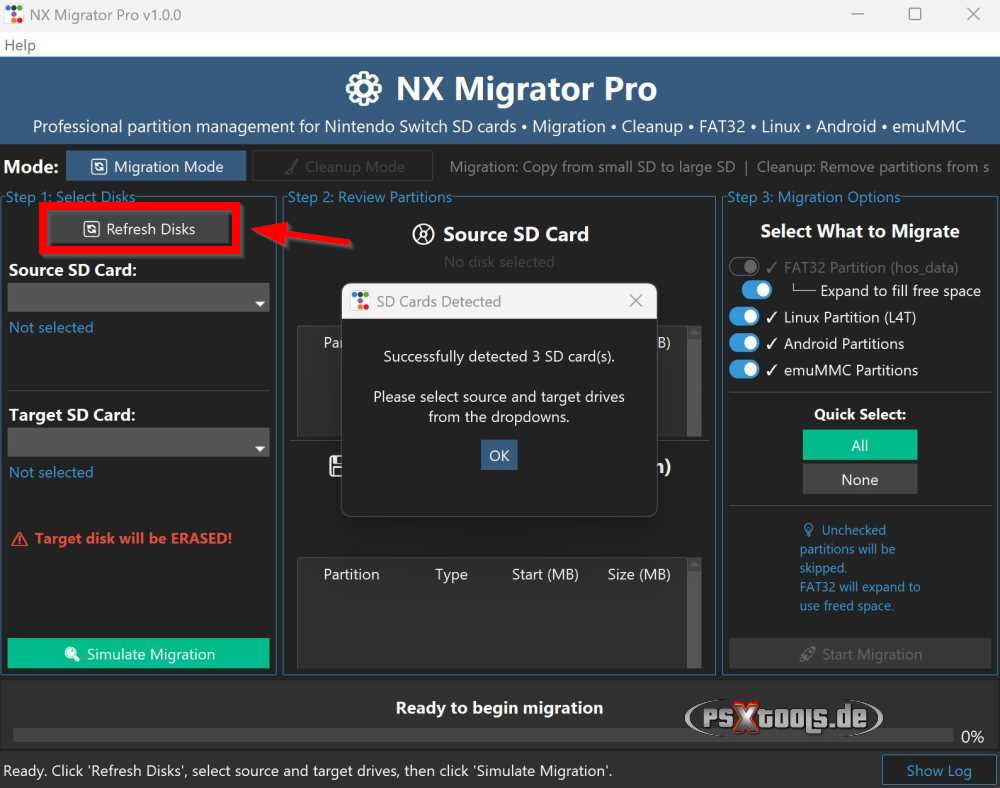

    Methode 2 - SD-Karte über den NX Migrator Pro klonen
    Für diese Methode wird ein SD-Kartenlesegerät benötigt, das 2 microSD-Karten nutzen kann, wie beispielsweise dieses hier (klick mich). Es kann auch ein PC genutzt werden, an dem 2 microSD-Karten angeschlossenen werden können. Auch ist es möglich, die Switch über Hekate´s UMS als "Quell-microSD-Karte" zu nutzen, wenn nur ein SD-Kartenlesegerät zur Verfügung steht. Außerdem ist Windows 10 oder höher erforderlich. Ein Kartenlesegerät darf zudem nicht über einen USB-Hub betrieben, sondern muss direkt am USB-Port des PCs angeschlossen werden!
    Durch die nachfolgend beschriebene Vorgehensweise lässt sich eine microSD-Karte mit allen darauf befindlichen Partitionen (emuMMC / Android / Linux) auf eine andere, bzw. größere microSD-Karte klonen. Die verwendete (neue) microSD-Karte sollte zuvor über das Tool "ValiDrive" für Fake-microSD-Karten (klick mich) oder "H2testw" für defekte microSD-Karten (klick mich) überprüft werden!

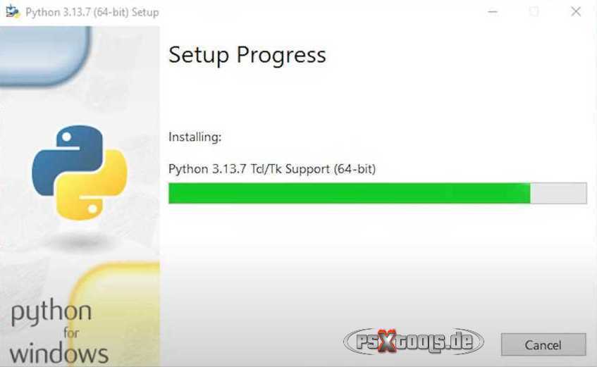

    Es wird dafür das Tool NX Migrator Pro (klick mich) benötigt. Entpacke das Tool dann in einen eigenen Ordner und schließe das Kartenlesegerät mit den beiden microSD-Karten an deinem PC an. Sorge bitte dafür, dass dein PC nicht in den Ruhemodus oder Standby gehen kann, denn die Prozedur dauert u.U. viele Stunden!

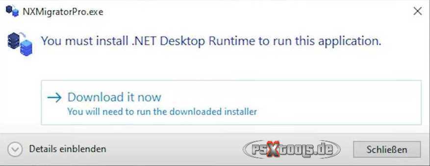

    Starte zunächst die Anwendung als Administrator! Es werden die erforderlichen Daten eingerichtet und ggfs. heruntergeladen.
    Erforderliche zusätzliche Applikationen müssen ggfs. noch installiert werden, wie .NET Desktop Runtime und Python.

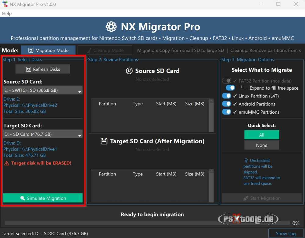

    Anschließend ist NX Migrator Pro bereit und kann genutzt werden. Klicke dann zunächst auf "Refresh Disks" und wenn die SD-Karten erfolgreich erkannt wurden, bestätige die Meldung mit "OK".

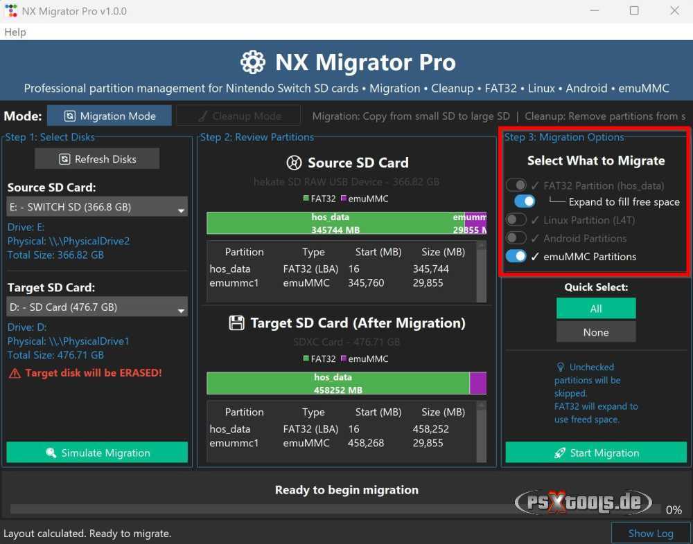

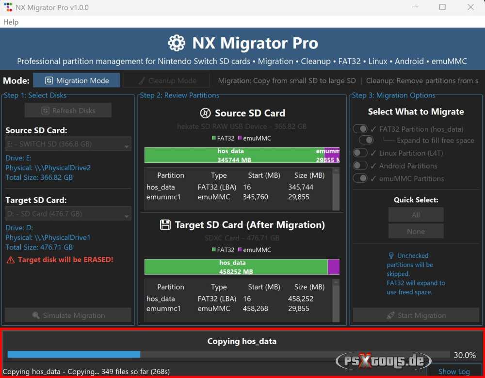

    Wähle nun die Quell- und Ziel-microSD-Karte aus und klicke anschließend auf "Simulate Migration" unten links.
    In der Mitte werden nun beide microSD-Karten angezeigt, wobei die untere die Ziel-microSD-Karte ist, wie sie nach der Migration aussehen wird. Die Meldung muss hier mit "OK" bestätigt werden.

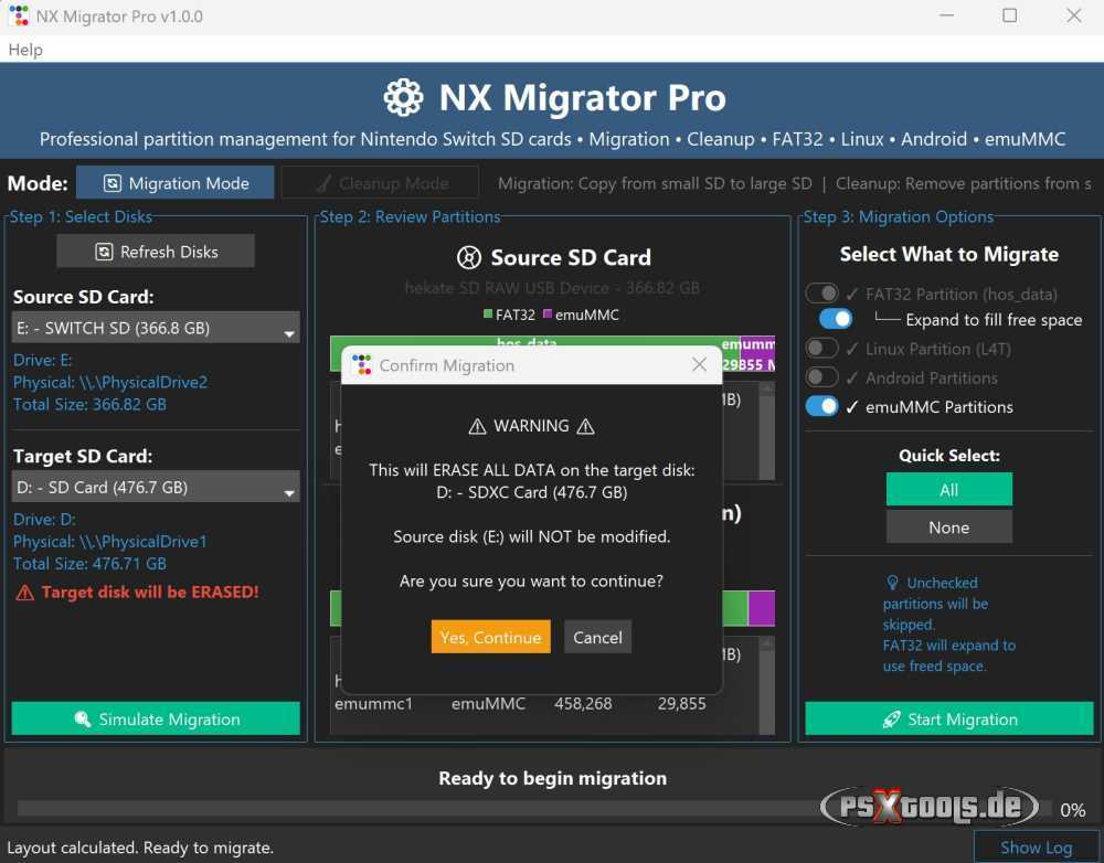

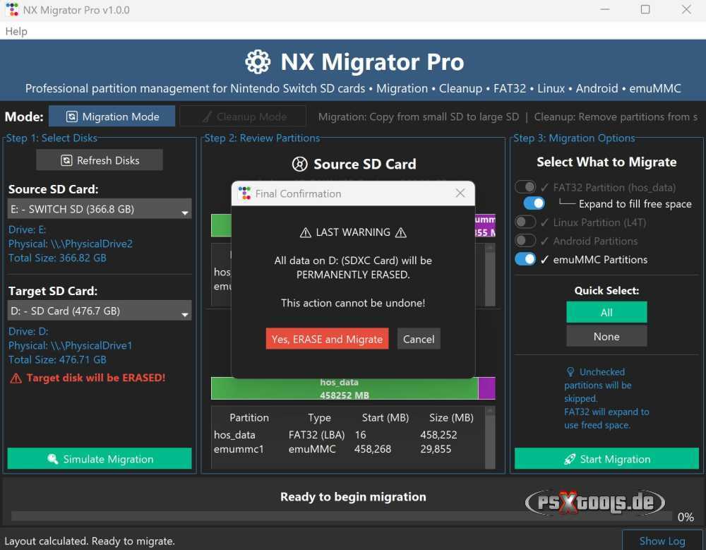

    Nun kann noch ausgewählt werden, was genau migriert werden soll. Standardmäßig ist alles ausgewählt was auf der microSD-Karte vorhanden ist. An meinem Beispiel ist es nur die emuMMC Partition. Wären noch eine Android und/oder Linux Partition enthalten, würden diese hier ebenfalls angezeigt werden. Es sollten aber alle Partitionen ausgewählt bleiben, damit die alte microSD-Karte auch tatsächlich 1 zu 1 auf die neue microSD-karte geklont werden kann. Daher sollte diese Option nicht verändert werden, es sei denn, man möchte eine der Partitionen (Linux und/oder Android) nicht mehr nutzen und diese daher nicht mehr übernehmen.
    Jetzt erscheint noch mal ein Hinweis, dass alle Daten auf der Ziel-microSD-Karte gelöscht werden, was ja das Ziel dieser Maßnahme ist. Hier nun mit "Yes, Continue" bestätigen.

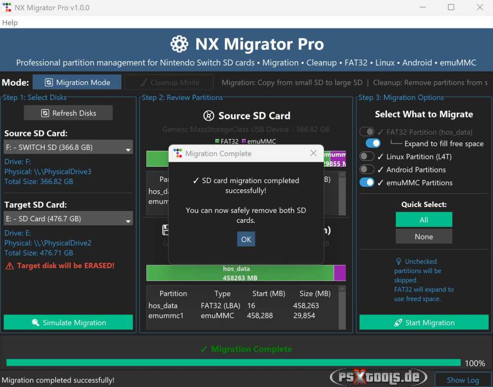

    Anschließend muss noch die Meldung "Yes, ERASE and Migrate" bestätigt werden und dann wird der Prozess durch Klicken auf "Start Migration" unten rechts gestartet.
    Der Prozess kann sehr lange dauern (viele Stunden, je nach microSD-Karteninhalt). Es wäre daher ratsam, die Aktion über Nacht durchzuführen.
    Am Ende müssen die microSD-Karten ordnungsgemäß aus dem System ausgeworfen werden und die geklonte microSD-Karte wird dann wieder in die Switch gesteckt.
    Fertig! :slightly_smiling_face:

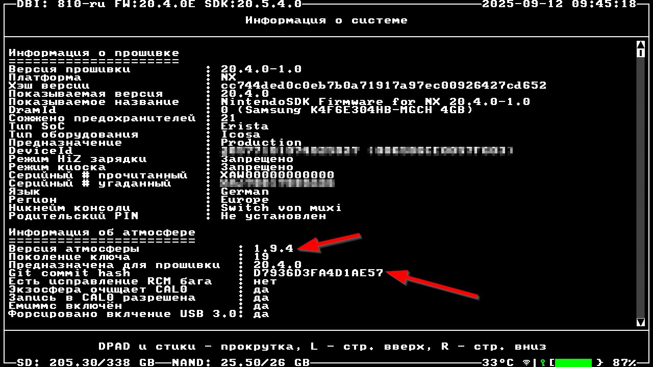

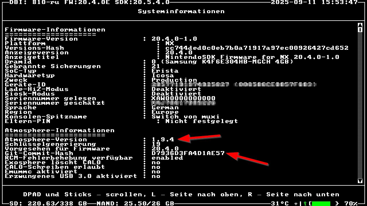

    11. Wie kann ich die Build ID meiner installierten Atmosphére Version in Erfahrung bringen?
    Um die Build ID der aktuell installierten Atmosphére Version in Erfahrung bringen zu können, sowie die Atmosphere Version selbst, kann der DBI oder das sys-Patch Overlay genutzt werden.
    Die Build ID, bzw. der Git commit hash ist hier zu finden:
    Setzt das über das Extras_Aktivator TE Script aktivierte Ultrahand Menü voraus!
    Öffne das Ultrahand Menü über die entsprechend freigeschaltete Tastenkombination und wähle das sys-patch Overlay an.
    Die Build ID wird dort unter Log --> Log: stats --> ams_hash ausgegeben.
    Über den DBI (Deutsche Version)
    Tools --> Systeminformationen --> Atmosphere-Informationen --> Git-Commit-Hash (Die ersten 9 Ziffern)
    und die Atmosphere Version steht 3 Zeilen darüber, in diesem Fall ist es die Version 1.9.4.
    Über den DBI (Russische Version)
    Инструменты --> Информация o системе --> Информация об атмосфере --> Git commit hash (Die ersten 9 Ziffern)
