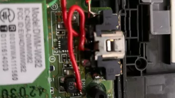

Hi,
Brauche bei meinem 3ds xl Hilfe!!
Leider ist die ladebuchse kaputt gegangen hab es einen bekannten gegeben um es auszutauschen jedoch ohne erfolg und dabei sind die Lötpunkte
Von Mainboard abgerissen gibt es da alternative Lötpunkte oder ist da nichts mehr zu machen.
Lg
Hi,
die Pads vom Netzanschluss sind von 1 bis 6 beschriftet.
Pad 2 (vom Netzanschluss) ist noch mit 3, 4 und 6 verbunden.
Pad 1 (vom Netzanschluss) geht zur linken Seite der F1 Sicherung. Nicht mit der rechten Seite (Pad 5 )verbinden, sonst wird die Sicherung umgangen.
Guten Morgen,
Pad 1 muss ich also F1 verbinden und Pad2 mit 3/4 oder 6 verbinden?
So habe ich jetzt verstanden
Richtig

Hi,
So vielen Dank an DIDI1000
Hab es nach seiner Anleitung
Gelötet und es funktioniert
Schön freut mich für dich, doch noch eine Konsole am Leben erhalten
Nur wurde an der rechten und nicht an der linken Seite der Sicherung der Draht angelötet.
