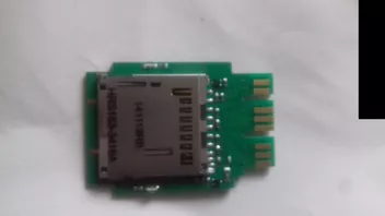

Ein SD-Adapter für den MemoryCard-Anschluss der PS2
  • Hab den Adapter eben das erste mal bei Ebay gefunden.
    MX4SIO-Adapter bei Ebay
    Ist es empfehlenswert diesen Adapter zu erwerben oder sollte man lieber noch warten?

  • Man sollte lieber warten, da weder die Software noch die Hardware final sind!
    "final" im Sinne von 'wird nicht mehr verändert'...
    Funktionieren werden die schon, nur haben wir festgestellt dass einzelne Karten und/oder Spiele besser mit kleinen Hardware-Upgrades - wie den pull-up Widerständen - laufen.

  • Hier mal das neueste Prototyp-PCB!

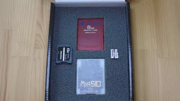

    Ein komplettes "Set" würde meiner Meinung nach aus folgenden Dingen bestehen:
    • Eine Box für mehrere SDs, den Adapter und möglicherweise eine weitere MemoryCard, aber in einem Format dass gut in die Hosentasche passt.
    • Der Adapter, oder "MemCardPro2" falls es für die PS2 ist.
    • Eine weitere MemoryCard, speziell wenn das nicht ALLES via MemCardPro2 laufen würde, oder es nicht für die PS2 ist!
    • SD-Karten (können auch mehrere alte kleine Karten sein und es sollen mehrere in die Box passen)
    • Etc.

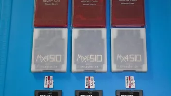

  • Die zweite kostenlose "Lotterie" läuft nun!
    Dieses mal gibt es 3 Sets aus:
    • Rote(r) SONY MemoryCard mit FMCB installiert und Allem vorkonfiguriert!
    • MX4SIO Adapter nach den Spezifikationen von Takeshi von 2020!
    • TOSHIBA EXCERIA 32GB Micro-SD
    • SD-MicroSD-Adapter
    • Ein Karton mit Schaumstoff, in dem man Alles unterbringen kann. Das ist jetzt eine schnelle und nicht sehr portable Lösung, aber es gibt einen Einblick in die Idee! Man kann praktisch seine ganze Spiele-Sammlung UND alles Nötige um Spiele von SD via SIO/MC-Slot zu starten in der Hosentasche mit sich herumtragen! Man muss keine gemoddete Konsole mitbringen, sondern wesentlich mobilere Dinge!
    • etc.
    https://www.psx-place.com/threads/2nd-mega-mx4sio-give-away-raffle-mx4sio-3d-printed-case-32gb-toshiba-exceria-ps2-fmcb-mc.36938/
