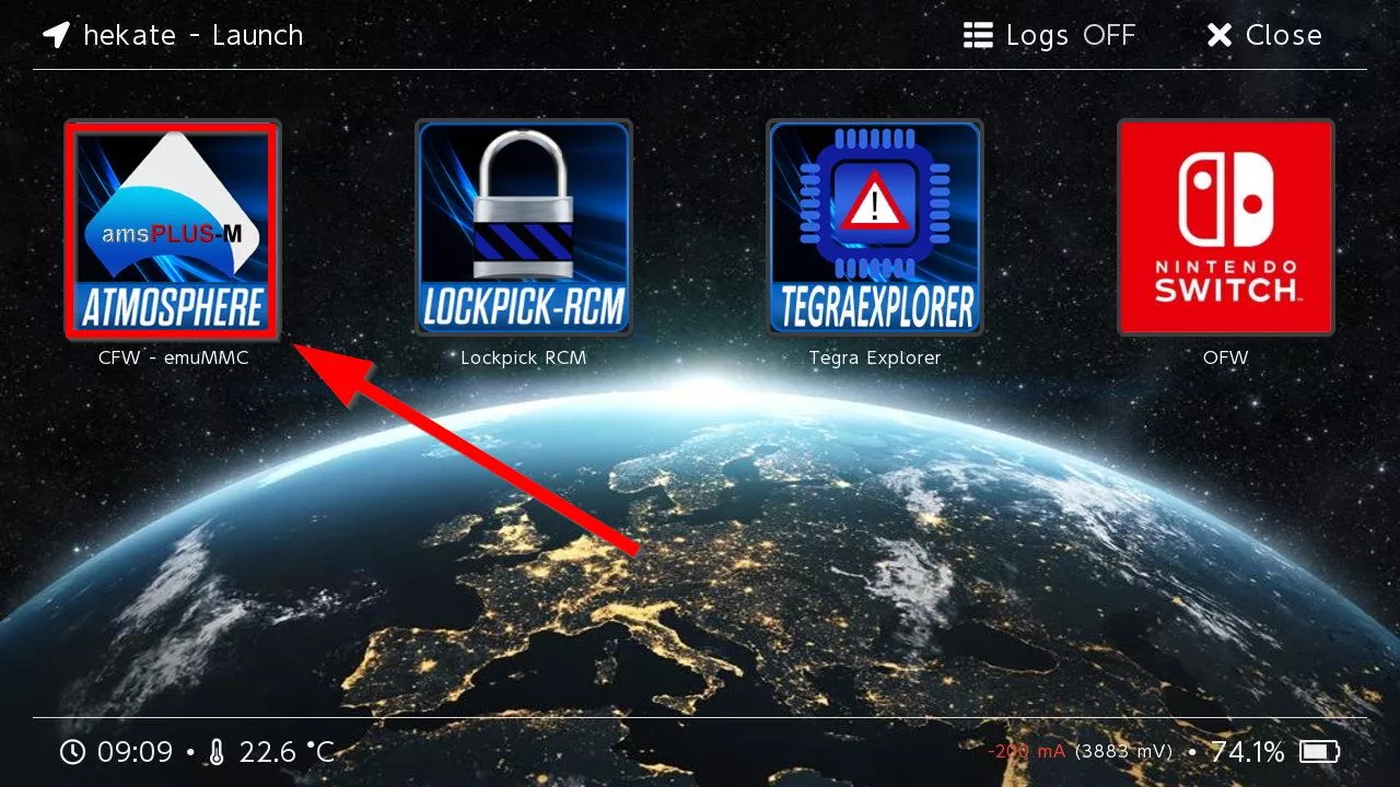

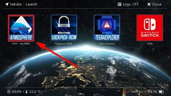

Im Hekate Hauptmenü geht es dann zur Option Launch
und von dort über den Button links außen zu Atmosphére.
2. Möglichkeit für Anwender die eine grundlegende Neueinrichtung ohne eine Übernahme bereits installierter Titel durchführen wollen

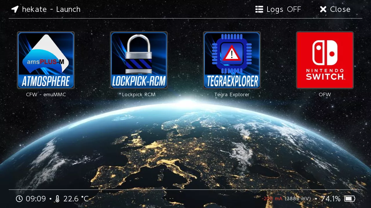

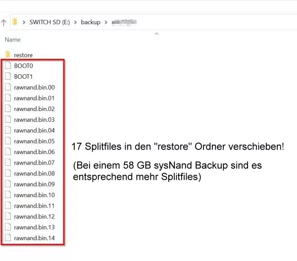

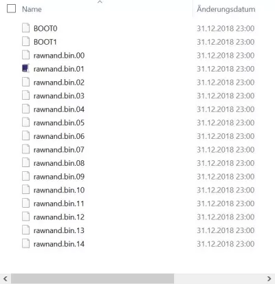

Das Backup der beiden Teile (BOOT0/1 und RAW GPP) wird im Root der microSD-Karte in einem Ordner backup abgelegt. Die Images liegen dort in einem weiteren Unterordner mit einer ID Nummer des eMMC. Dieser Ordner backup mit allen darin befindlichen Daten, sollte extern sicher verwahrt werden. Das kann am Ende unter Punkt 6 dieser Ersteinrichtungsanleitung durchgeführt werden, ebenso wie die nachfolgend aufgeführte Überprüfung der Backupdaten!
Nachfolgend ist der Inhalt des Ordners backup/xxxxxxxx/ dargestellt, wie er im Anschluss unter einer Mariko mit einem 29 GB Systemspeicher aussehen sollte. Unter einer Aula OLED Konsole ist das Backup doppelt so groß und enthält daher entsprechend mehr Splitfies (der Unterordner "xxxxxxxx" steht für die individuelle ID des Nands):
Nun sollten diese Daten noch auf Fehlerfreiheit überprüft werden. Lade dir dafür dieses Paket herunter und befolge die Anweisung in der Hinweis.txt Datei.
(Tipp: Komprimiert mit 7z, verbraucht das Backup bedeutend weniger Speicherplatz für die externe Archivierung!)

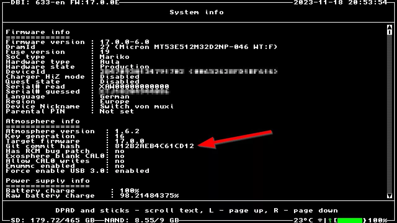

Anschließend sollte zur Sicherheit nach dem Booten zu Atmosphére noch einmal die Systemeinstellungen aufgerufen, und dort unter der Option "Konsole" überprüft werden, ob auch hinter der AMS Versionsnummer ein "E" für EmuMMC angegeben wird! Dann kann man sich sicher sein, dass der emuMMC auch gebootet worden ist.

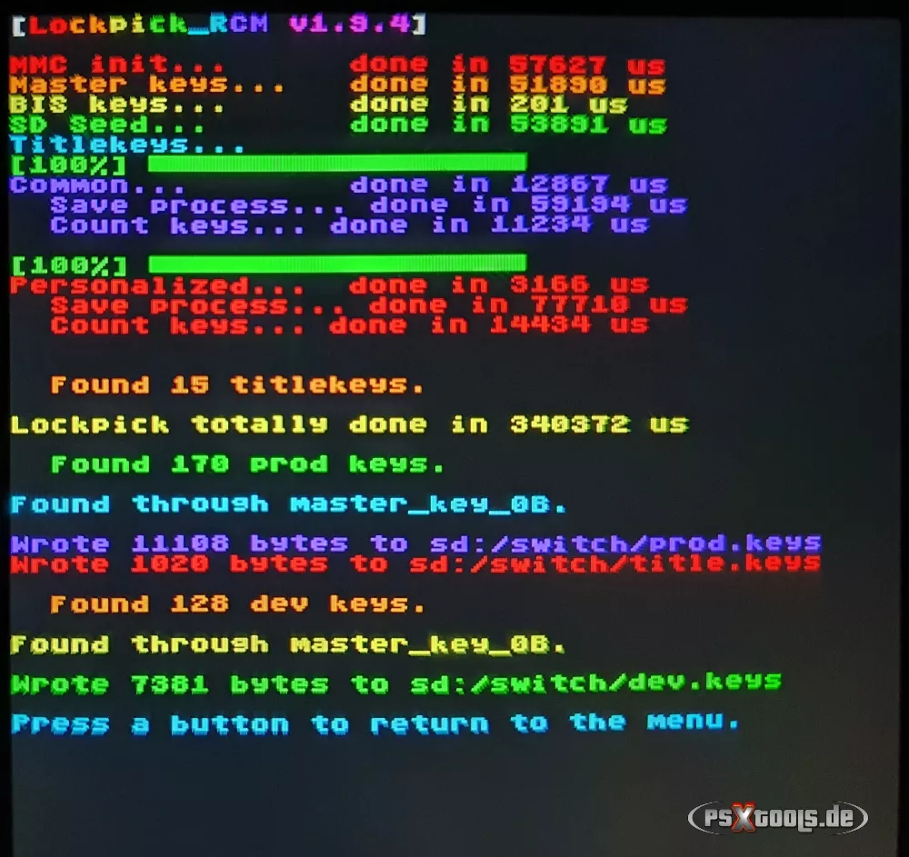

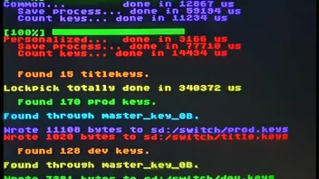

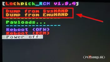

3. Nun werden die Switch-Keys über Lockpick RCM ausgelesen. Diese werden für Homebrewtools, wie z.Bsp das NXDumpTool benötigt und sollten nach jedem FW Update erneut ausgelesen werden. Starte zunächst die Konsole neu (z.Bsp. über das Tool "Reboot System") in das Hekate Hauptmenü:
prod.keys über Lockpick_RCM auslesen

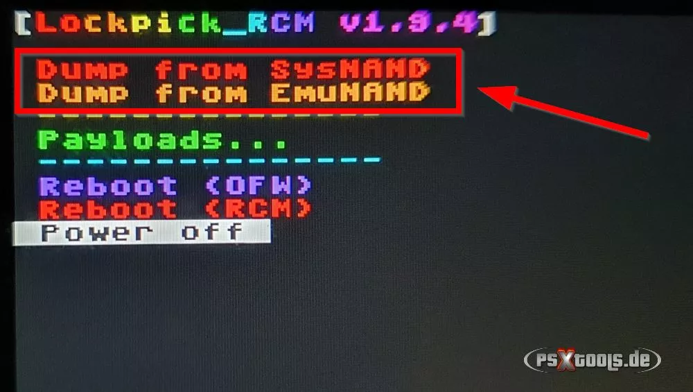

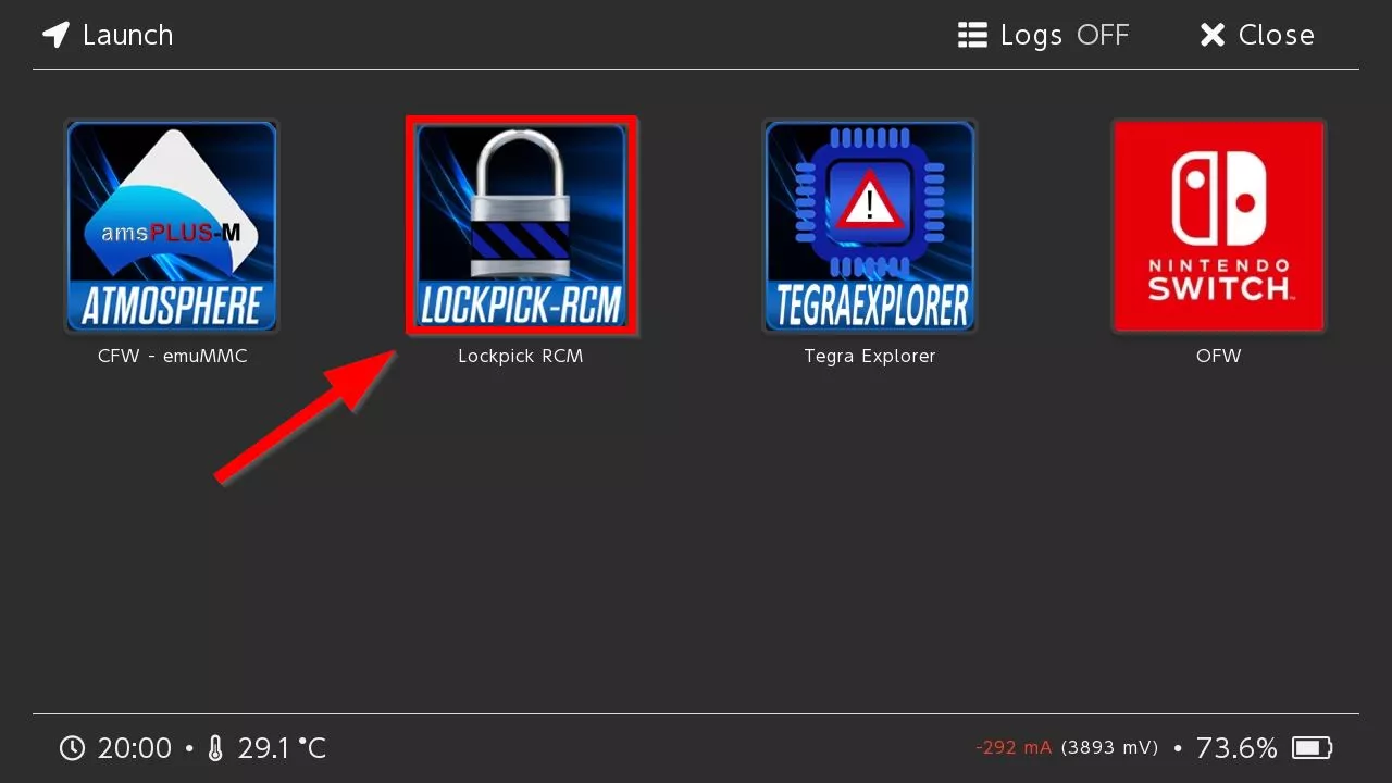

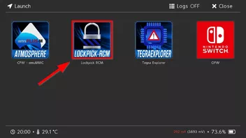

Wähle über die Option "Launch" den Button "Lockpick RCM" an.
Wir befinden uns nun im Lockpick_RCM Hauptmenü. Das Navigieren erfolgt über Vol+/-, und bestätigt wird durch kurzes Drücken des Power Buttons. Wähle hier nun, aus welchem Nand (SysNAND oder EmuNAND) die Keys ausgelesen werden sollen. Es ist ratsam, den Nand mit der höchsten FW Version zum Auslesen der Keys auszuwählen.
Dadurch werden die Keys prod.keys und dev.keys ausgelesen und im switch Ordner des SD-Karten Roots abgelegt. Wenn bereits auch Titel (Spiele) installiert worden waren, werden zudem auch noch die title.keys ausgelesen, die jedoch nicht wichtig sind. Entscheidend und wichtig sind aber ausschließlich nur die prod.keys! Drücke Vol +/- oder Power um wieder zum Lockpick_RCM Hauptmenü zu gelangen.

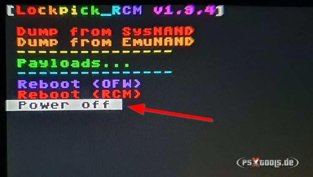

Anschließend muss die Konsole über "Power off" heruntergefahren werden.
Diese prod.keys Datei muss nun im switch Ordner verbleiben. Zudem muss noch eine Kopie von dieser Datei an einem externen Speicherort zur sicheren Verwahrung abgelegt werden (vorzugsweise zusammen mit dem sysNand Backup)!

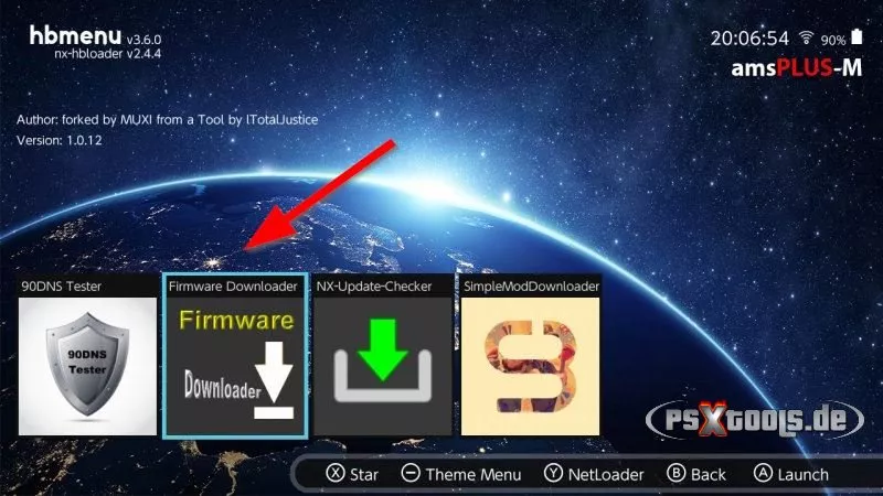

4. Dieser Schritt besteht nun darin, das Netzwerk einzurichten und im Anschluss daran ggfs. die Systemsoftware des emuMMC auf die aktuellste, mit amsPLUS-M kompatible Version zu aktualisieren. amsPLUS-M ist standardmäßig mit dem Schutzmechanismus dns_mitm, sowie einem nativen Incognito Modus ausgestattet und bietet damit den maximal verfügbaren Bann-Schutz beim Onlinegehen unter dem emuMMC. Boote zunächst über das Launch Menü von Hekate zu Atmosphére (CFW - emuMMC). Deaktiviere nun den Flugzeugmodus im emuMMC und richte dann das Netzwerk ein. Da unter amsPLUS-M standardmäßig die Verbindungen zu den Nintendo Servern blockiert sind, sollte bei der anschließenden Prüfung über den 90DNS Tester alle Zugänge zu Nintendo als blocked! gemeldet werden. Es ist ratsam, die Internetverbindung unter der CFW nur für die Nutzung von Homebrew Online Services aktiviert zu lassen, da hier die Nintendo Server sicher blockiert werden, was hingegen aber nicht für Verbindungen zu Servern von Drittenentwicklerspielen mit Onlinezugang zutrifft! Eine Banngefahr besteht jedoch nicht. Daher sollte bei der Nutzung von offizieller Nintendo Software das Internet immer ausgeschaltet bleiben. Die Internetverbindung ist erst dann aktiv, wenn oben rechts das WLAN Symbol mit den Signalstärkebalken angezeigt wird. Sollte es bei dem Versuch eine Internetverbindung herzustellen, zu einer Fehlermeldung kommen, die nicht auf einen Anwender-, oder Hardwarefehler beruht (z.Bsp. durch die Eingabe falscher Zugangsdaten oder ein Defekt des Routers), muss Incognito über die entsprechende Extras Aktivator Option im Tegra Explorer deaktiviert werden. Anschließend wird die FW Version über den Firmware Downloader heruntergeladen (verstecktes Tool! Muss im HB-Menü über
--> Navigation in den Ordner tools aufgerufen werden)
und danach mit Daybreak das Update durchgeführt:

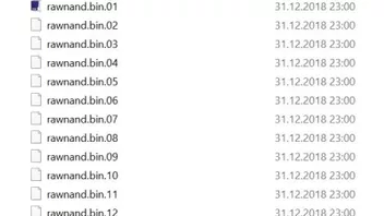

Hier ist zunächst der Punkt "SD emuMMC Raw Partition" auf "ON" zu setzen (1) und anschließend das Backup der "SD emuMMC BOOT0 & BOOT1" (2) und "SD emuMMC RAW GPP" (3) Partitionen zu erstellen.

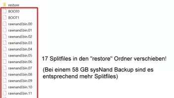

Die gesicherten Daten liegen anschließend im SD-Karten Root in einem Ordner /backup/eMMC ID/emummc vor. Dieser Ordner sollte extern gesichert, und im Anschluss daran wieder auf der SD-Karte gelöscht werden! Das Kopieren/Verschieben kann über Hekate´s UMS erfolgen, wie es unter Punkt "1. Sicherung der SD-Daten" beschrieben ist. Für einen etwaigen Restore, sind die Image Dateien in den /backup/eMMC ID/restore/emummc/ Ordner zu verschieben (Siehe Abbildungen unten). Es ist zudem sicherheitshalber ratsam, auch diese Daten noch auf Fehlerfreiheit zu überprüfen. Lade dir dafür dieses Paket herunter und befolge die Anweisung in der Hinweis.txt Datei.
Vorher (bei einem 29 GB Backup - bei einem 12 GB Backup sind es entsprechend weniger Splitfiles):
Nacher (Wie die Images für den Restore vorliegen müssen):

Nach Abschluss dieses Teils der emuMMC Sicherung wird das Progress Fenster über "X" geschlossen.....
....und die USB-Verbindung anschließend getrennt. Unter Hekate wird Status auf "Disk ejected" angezeigt, der mit "Close" bestätigt werden muss.
Am Ende dieser drei Schritte müssen folgende Daten auf dem PC vorliegen:
RAWNAND.bin
BOOT0.bin
BOOT1.bin
Diese Daten sind zur Wiederherstellung des emuMMC erforderlich und müssen zusammen mit den SD-Daten aufbewahrt werden. Die RAWNAND.bin sollte über HacDiskMount auf Fehlerfreiheit geprüft werden. Dafür kann dieses Paket heruntergeladen, und dem darin enthaltenen Hinweis gefolgt werden.
Im Hekate Hauptmenü geht es dann über die Option Launch --> CFW - emuMMC. wieder zu Atmosphére.
Wenn unter Punkt 4 ein Firmware Update durchgeführt wurde, kann jetzt der Ordner mit den Firmware Update Dateien auch wieder gelöscht werden. Starte zu diesem Zweck den HB Menü Forwarder und öffne dann NX-Shell, um die Löschung dieses Ordners vorzunehmen.

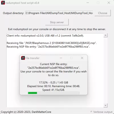

- NXDumpTool v2.0.0 - Für das Dumpen von Game Cartridges und installierter Titel

- Firmware Downloader v1.0.12 - Zum Herunterladen des aktuellsten mit amsPLUS kompatiblen FW Updates (verstecktes Tool! Muss im HB-Menü über
- 90DNS Tester v1.0.13 - Zum Testen, ob die Funktionalität von 90DNS noch gegeben ist (verstecktes Tool! Muss im HB-Menü über
- NX-Update-Checker v1.5.4 - Zum Überprüfen, ob für installierte Titel aktuellere Updates und/oder DLCs zur Verfügung stehen (verstecktes Tool! Muss im HB-Menü über
- SimpleModDownloader v2.0.0 - Zum Herunterladen von GameMods über gamebanana.com. Für die Installation der Mods ist noch der SimpleModManager erforderlich, der über die entsprechende Option über das Tool installiert wird (verstecktes Tool! Muss im HB-Menü über

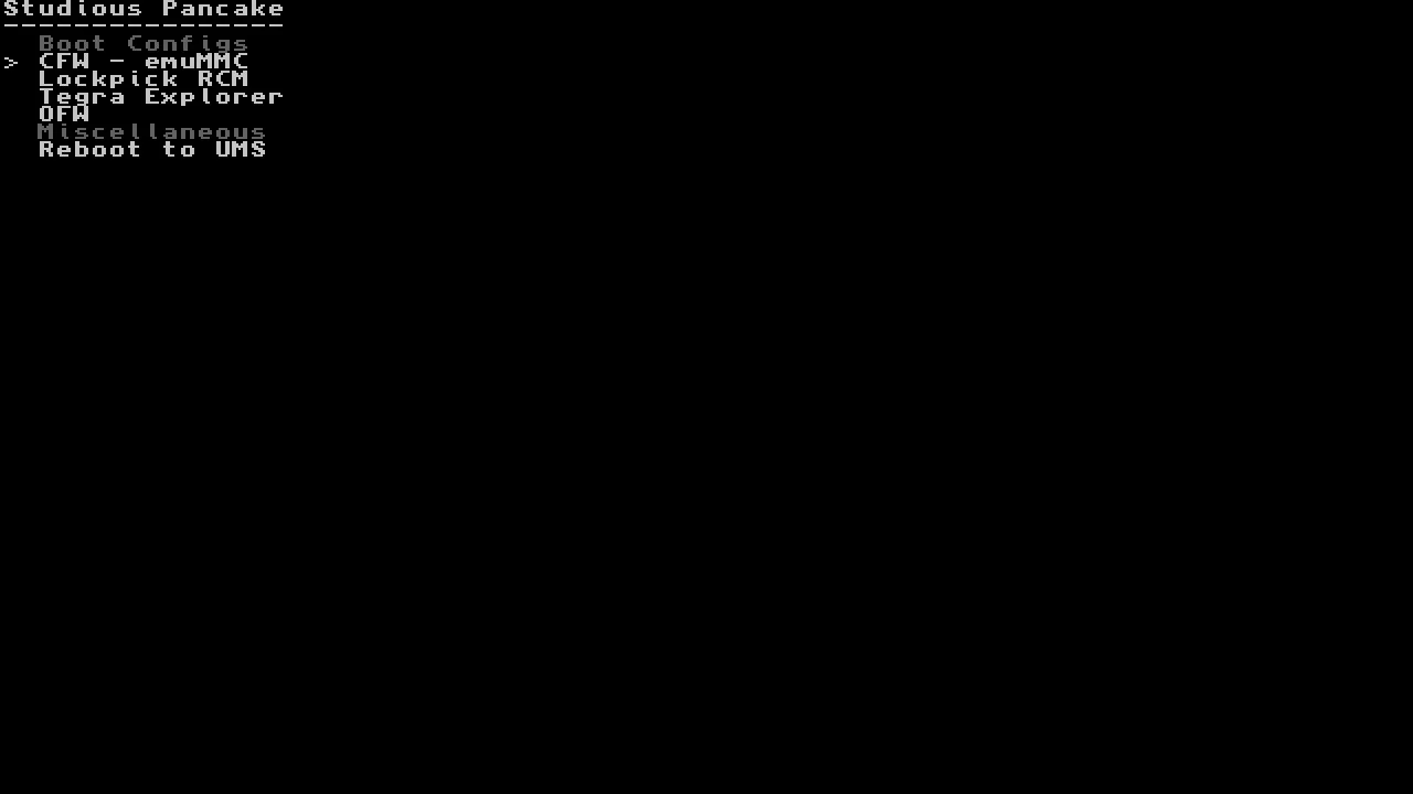

- Studious-Pancake v1.0.0 - Für das Booten zu Hekate Konfigurationen und dem Hekate UMS Modul

2. Über Studious-Pancake aus dem Homebrew-Menü, oder falls freigeschaltet, über das Tesla Menü --> Studious-Pancake, wird nun zum Tegra Explorer gebootet und über das Script "Update_amsPLUS-M.te" die Aktualisierung von amsPLUS-M durchgeführt.
Tegra Explorer starten
Boote über das Homebrew-Menü --> Studious-Pancake oder über das Tesla Menü --> Studious-Pancake zum Tegra Explorer. Es ist auch über das Hekate Launch Menü möglich, zum Tegra Explorer zu booten.
Wenn diese Meldung erscheint, bitte den
Button oder Power Button drücken, um in das TE Menü zu gelangen.

Lade zunächst die aktuell mit amsPLUS-M kompatiblen FW Update Daten über den Firmware Downloader herunter (verstecktes Tool! Muss im HB-Menü über
--> Navigation in den Ordner tools aufgerufen werden).

Nach Abschluss wird über "Reboot" wieder zu Hekate gebootet.....
...worüber über die Option "Launch" --> "CFW - emuMMC" wieder zu Atmosphére gebootet wird. Der Ordner mit den FW Update Daten wird dann nicht mehr benötigt und kann über NX-Shell von der SD-Karte gelöscht werden.
Die prod.keys müssen jetzt auch erneut (aus dem emuMMC) über Lockpick_RCM ausgelesen werden! (Siehe Punkt 3 der Ersteinrichtung)

Es muss eine aktuelle Sicherung des emuMMC, sowie der SD Daten gemäß Punkt 6 (Spoiler - Sicherung des gesamten emuMMC Systems) der Anleitung "1. - 6. Ersteinrichtung von amsPLUS-M" vorliegen. Außerdem muss eine bereits genutzte SD-Karte nach dem Komplett-Backup sauber reformatiert werden, sodass alle weiteren Partitionen wieder gelöscht sind!
Bei einem über Hekate erstellten emuMMC ist die Datei "emuMMC/emummc.ini" im Anschluss aus dem extern angelegten Backup zu löschen! Wer hingegen einen über das SX OS oder NxNandManager erstellten emuNand nutzt, muss den "emuMMC" Ordner im Wurzelverzeichnis der SD-Karte beibehalten!

b) Jetzt wird der Restore der emuMMC Partition gemäß der im nachfolgenden Spoiler beschriebenen Vorgehensweise, und entsprechend der durchgeführten Variante des emuMMC Backups, vorgenommen. Zuvor sollte aber erst die Hekate Option emuMMC --> Migrate emuMMC --> Fix RAW angewendet werden.
Der Restore der emuMMC Partition
Variante 1 Restore ausschließlich über Hekate (empfohlen)
Diese Restore Variante setzt das erstellte Backup über die Backup "Variante 1 Backup ausschließlich über Hekate" voraus. Das erstellte Backup der emuMMC Partition, also der backup Ordner mit dessen Inhalt, wird vorzugsweise über Hekate´s UMS in den Root der SD-Karte kopiert. Die Ordnerstruktur des Backups muss unverändert erhalten bleiben. Die Splitfiles aus dem Unterordner /backup/eMMC ID/emummc/ sind in die Location /backup/eMMC ID/restore/emummc/ zu verschieben. Sind diese Voraussetzungen geschaffen, geht es nun über das Hauptmenü zur Option "Tools".
Dort ist der Punkt "Restore eMMC" anzuwählen.
Hier ist zunächst der Punkt "SD emuMMC Raw Partition" auf "ON" zu setzen (1) und anschließend der Restore der "SD emuMMC BOOT0 & BOOT1" (2) und "SD emuMMC RAW GPP" (3) Partitionen durchzuführen.
Nach Abschluss des Restores ist wieder zum Hekate Hauptmenü zurückzukehren (X Close --> Home) und von dort kann über Launch --> CFW - emuMMC wieder zu Atmosphére gebootet werden.

8. Wie kann ich die Build ID meiner installierten Atmosphére Version in Erfahrung bringen?
Antwort
Um die Build ID der aktuell installierten Atmosphére Version in Erfahrung bringen zu können, kann der DBI genutzt werden.
Die Build ID, bzw. der Git commit hash ist hier zu finden:
Tools --> System Info --> Atmosphere Info --> Git commit hash (Die ersten 9 Ziffern)

Über X Close --> Home geht es wieder zum Hauptmenü, und dann zur "Launch" Option. Über den Button "CFW - emuMMC" links außen geht es nun zu Atmosphére.
10. Wie kann ich amsPLUS-M direkt ins Auswahlmenü booten ohne dafür die Launch Option anwählen zu müssen?
Antwort
Boote zu Hekate und gehe unten links auf Nyx Options. Wähle dort unter "Home Screen" --> aus dem Popup-Menü rechts daneben "Launch" aus und gehe anschließend unten rechts auf "Save Options" und bestätige die nachfolgende Meldung mit OK. Gehe dann wieder über "X Close" zurück zum Hauptmenü --> auf die Launch Option und boote dort zu Atmosphére oder zu einer anderen Auswahl. Zukünftig wird bei einem Reboot/Coldboot immer direkt in die Launch Option gebootet werden.

13. Wie führe ich den Restore des unter Punkt 2 --> "2. sysNand Backup anlegen" der Ersteinrichtung angelegten sysNand Backups durch?
Antwort
1. Boote zu Hekate und stelle eine USB-Verbindung mit dem PC her (Tools --> USB Tools --> SD Card) um Zugriff auf die SD-Karte zu erhalten. Etwaige Meldungen, die zu einer Laufwerksformatierung auffordern, müssen abgebrochen/geschlossen werden.
Kopiere dann den unter Punkt 2 --> "2. sysNand Backup anlegen" der Ersteinrichtungsanleitung erstellten und gesicherten, sowie auf Fehlerfreiheit überprüften "backup" Ordner wieder in den Root der SD-Karte.
Die Splitfiles aus dem Unterordner /backup/eMMC ID/ sind in die Location /backup/eMMC ID/restore/ zu verschieben.
Bevor nun die USB-Verbindung wieder getrennt werden kann, muss erst das Gerät "UMS" über das System wieder ausgeworfen werden.

Von dort geht es dann wieder zurück zum Hauptmenü und zur "Launch" Option....
....und über den Atmosphére Button links außen zum Datei emuMMC!

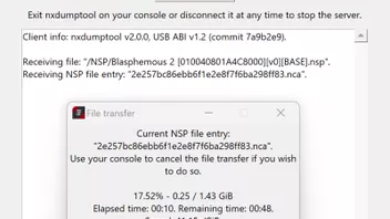

Wie dumpe ich Daten aus dem Datei emuMMC über das NXDumpTool?
Für den Dump eines bereits installierten Titels ab NXDumpTool Version 2.0.0 geht man wie folgt vor:
user titles menu --> Titelauswahl --> nsp dump options --> dump base application --> tik: remove console specific data < yes --> setze output storage entweder auf usb host (PC) erfordert den PC Host für das NXDumpTool oder ums0 (setzt ein angeschlossenes exFAT/NTFS USB-Medium voraus!) --> start nsp dump
Für das Dumpen vom update/dlc oder dlc update geht man genauso vor, wie für den Dump der base application.
Die SD-Karte als "output storage" sollte nicht mehr verwendet werden!

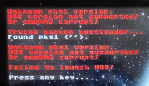

15. Meine OFW/CFW lässt sich nach dem Update auf FW 17.0.0 oder höher nicht mehr booten. Was kann ich tun?
Antwort
OFW:
Sollte die OFW beispielsweise beim Booten nach dem Nintendo Logo in einem Blackscreen hängen bleiben, dann liegt offenbar ein Softbrick vor, der nach dieser Vorgehensweise jedoch wieder behoben werden kann:
Vor dem Update müssen erst alle Modifikationen über das System Cleaner TE Script entfernt werden!
1. Aktualisiere amsPLUS-M zunächst über das Online-Update (siehe Spoiler Nr. 7) in Verbindung mit dem Tegra Explorer Update Script.
2. Deaktiviere den Partition emuMMC über emuMMC --> Change emuMMC --> Disable.
3. Boote anschließend zum Tegra Explorer und gehe zum Extras_Aktivator Script und wähle die Option "Fusee aktivieren" an. Reboote dann wieder zu Hekate und dann über Launch --> CFW (emuMMC) zu Atmosphére.
4. Nun sollte AMS im sysNand booten und den Fehler automatisch fixen.
5. Reboote danach zu Hekate und aktiviere den Partition emuMMC wieder über emuMMC --> Change emuMMC --> SD RAW1.
6. Prüfe nun, ob die OFW ordnungsgemäß über das Hekate Launch Menü --> OFW gebootet wird.
CFW:
Sollte der Softbrick im emuMMC auftreten, muss lediglich nur Punkt 3 umgesetzt werden!
16. Was hat es mit dem Tool "Studious-Pancake" auf sich und welche Funktionen hat es zu bieten?
Antwort
Studious-Pancake kann sowohl als Homebrew Tool aus dem Homebrew-Menü, als auch als Tesla Overlay genutzt werden. Hier der GUI des Homebrew-Tools. Die gleichen Features sind auch über das Tesla Overlay verfügbar.
Boot Configs
CFW - emuMMC --> Hier wird die CFW über Hekate gebootet mit allen erforderlichen Sigpatches
Lockpick RCM --> Bootet zu Lockpick RCM
Tegra Explorer --> Bootet zum Tegra Explorer
OFW --> Bootet in die OFW (ohne eFuses Check!)
Miscellaneous
Reboot to UMS --> Bootet zu Hekate´s USB Modul (UMS)

c) AMS mit einem Datei emuMMC (setzt einen über Hekate erstellten emuMMC voraus!)
Ein eingerichteter Datei emuMMC ist an der Ordnerstruktur "emuMMC/SD00" zu erkennen!
1. Boote zu Hekate, stelle eine USB-Verbindung über UMS her (Siehe für die korrekte Vorgehensweise Punkt 19 dieser FAQ) und lösche alle auf der SD-Karte befindlichen Daten der zugriffsfähigen Partition, außer dem emuMMC Ordner und kopiere danach die extrahierten Daten des amsPLUS-M Paketes hinzu.
2. Kopiere den emuMMC Ordner nach Extern und benenne die in der Ordnerstruktur emuMMC/SD00/eMMC befindlichen Splitfiles wie folgt um:
00 zu rawnand.bin.00
01 zu rawnand.bin.01
02 zu rawnand.bin.02
03 zu rawnand.bin.03
usw.
Vorher:
Nachher:
3. Lösche dann den emuMMC Ordner auf der SD-Karte und werfe die SD-Karte anschließend wieder ordnungsgemäß aus (Siehe Punkt 19 dieser FAQ). Es dürfen keine weiteren Daten auf der SD-Karte mehr vorhanden sein, wie die des extrahierten amsPLUS-M Paketes! Erstelle dann einen Partition emuMMC gemäß Punkt 2.1 der Ersteinrichtungsanleitung.
4. Erstelle das sysNand Backup gemäß Punkt 2.2 der Ersteinrichtung. Stelle erneut eine USB-Verbindung über Hekate´s USB Modul UMS her (Siehe für die korrekte Vorgehensweise Punkt 19 dieser FAQ) und kopiere die umbenannten Splitfiles (einschl. der BOOT0 & BOOT1) dann wieder auf die SD-Karte und zwar in die Ordnerstruktur backup/eMMC ID/restore/emummc/. Eventuell fehlende Unterordner müssen dann entsprechend zuvor noch angelegt werden.
5. Kopiere den extern gesicherten Ordner Nintendo unter emuMMC/SD00/ auf die SD-Karte nach emuMMC/RAW1/. Trenne die USB-Verbindung anschließend wieder ordnungsgemäß (Siehe für die korrekte Vorgehensweise Punkt 19 dieser FAQ)
6. Führe zum Schluss dann einen emuMMC Restore durch, so wie es unter Punkt 1 der FAQ --> b) Der Restore der emuMMC Partition --> Variante 1: Restore ausschließlich über Hekate (empfohlen) beschrieben wird.
7. Stelle erneut eine USB-Verbindung über Hekate´s USB-Modul UMS her (Siehe für die korrekte Vorgehensweise Punkt 21 dieser FAQ) und kopiere den backup Ordner nach extern. Der Unterordner backup/eMMC ID/restore/emummc kann dann gelöscht werden. Dies ist quasi Punkt 2.2 der Ersteinrichtung! Nun sollte das sysNand Backup noch überprüft werden, wie es unter demselben Punkt in der Ersteinrichtung beschrieben wird.
8. Vervollständige dann die Ersteinrichtung, indem noch die Punkte 3 bis 6 umgesetzt werden!

Hekate Fehlermeldungen (WIP)
Details 3.1 - 3.3

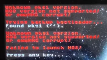

3.1
Hier liegt ein korrupter emuMMC vor, hervorgerufen durch eine Fake-SD-Karte oder einen Defekt. Hier empfiehlt sich eine Überprüfung der SD-Karte (sauber reformatiert) mit dem Tool h2testw. Die Einrichtung muss dann zwingend auf einer anderen fehlerfreien SD-Karte wiederholt werden!

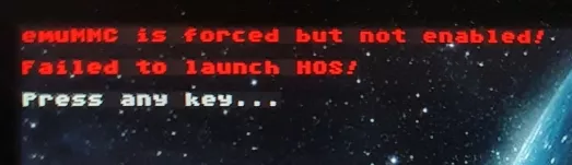

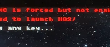

3.2
Hier wurde entweder kein emuMMC eingerichtet, oder die Datei sdmc://emuMMC/emummc.ini (versehentlich) gelöscht. Lösung des Problems:
1. Wenn kein emuMMC eingerichtet wurde --> Umsetzung von Punkt 2. --> "1. Partition emuMMC einrichten" der 6 Punkte Ersteinrichtungsanleitung!
2. Wenn die emummc.ini nicht mehr vorhanden sein sollte --> Hekate Option emuMMC --> Migrate emuMMC --> Fix RAW --> Continue --> OK.

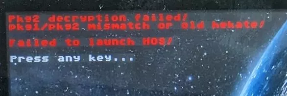

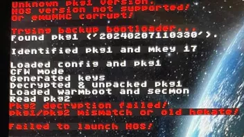

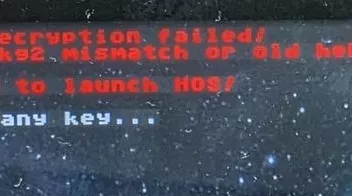

3.3
Hier liegt ein sysNand Brick vor, zu erkennen an der Meldung "Pkg2 decryption failed!" Die Meldung zeigt sich, wenn versucht wird, die OFW über das Hekate Launch Menü zu booten. Der Restore eines fehlerfreien sysNand Backups der betreffenden Konsole, kann hier Abhilfe schaffen.

Windows Tools als Zubehör für USB-Installationen/NXDumpTool Dumps - passend zum aktuellen amsPLUS-M Paket
NS-USBloader (erforderlich für die USB- und Netzwerk-Installation über den AtmoXL Titel Installer, sowie TinWoo Installer)
NXDumpTool Host für den Dump über den aktuellsten Version 2.0.0 Build per USB Verbindung zum Windows PC:
