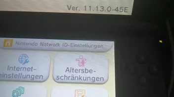

Hallo ich muss mich bevor ich nen Blödsinn mache. An euch Experten wenden. Habe einen 3ds xxl ( old) mit FW 11.13.0.-45E. Welche Möglichkeiten bezüglich cfw homebrew etc. Habe ich? Würde mich um eine kurze Hilfestellung freuen. Da ich nicht fündig geworden bin.
Da du auf 11.13 bist, würde ich die BannerBomb Methode nehmen
