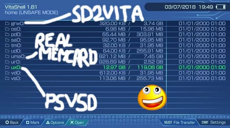

Der Entwickler CelesteBlue hat ein StorageMgr Plugin für eure Henkaku-Enso oder taiHEN gehackte Playstation Vita/ PS TV released.
Mit diesem Plugin wird euch der zeitgleiche Zugriff auf ALLE Speichermedien mit der VitaShell ermöglicht.

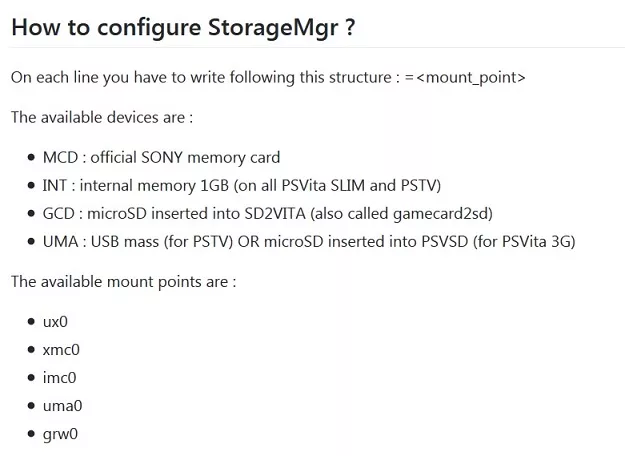

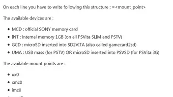

QuoteDisplay MoreStorageMgrKernel is a kernel plugin that automatically mounts/redirects any storage device on any mount points you want.
What are its advantages ?
It is configurable through a config file (an app could be made)
It is a ALL-IN-ONE Storage driver as it replaces usbmc.skprx and gamesd.skprx
It fixes many issues in previous drivers
It works well with taiHENkaku or enso

- Configure ur0:tai/storagemgr_config.txt to what you want.
