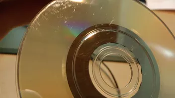

    Leider sind die kleinen Discs so verkratzt, als hätte man darauf ein Stachelschwein gebraten. Dazu kommt, dass der Cube auch bei relativ manierlichen Discs mehrere Anläufe braucht (manchmal hat er auch garkeine Lust) bis er sie liest.

    Hier mal z.B. MarioKart....leider sehen die anderen Discs nicht anders aus (Gebt eure Konsolen niemals euren Geschwistern....NIEMALS)
