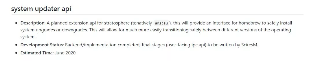

    Die Voraussetzung, um mit Daybreak ein FW Update/Downgrade durchführen zu können, ist die bereits installierte ams Version 0.14.0 und aufwärts. Daybreak ist sicherer als ChoiDujourNX, was den Update Prozess anbelangt, da es mit der gleichen Routine arbeitet, wie der original Nintendo Updater, und sollte daher die erste Wahl für Updates und Downgrades unter Atmosphére ab Version 0.14.0 sein! Zudem sieht Daybreak keine Option zur Aktivierung des AutoRCM vor, was unter ChoiDujourNX sehr oft zu Problemen führt, da viele Anwender sich später wundern, warum sich nach einem Update die OFW nicht mehr booten lässt. Dieses Problem besteht nun unter Daybreak nicht! Wer Sorge um das Brennen seiner sysNand eFuses haben sollte, muss sich erst einen emuMMC einrichten und diesen auf eine höhere FW Version aktualisieren. Damit bleiben die Fuses des sysNand unberührt. So, nun genug der Theorie, jetzt geht es zur Praxis!
