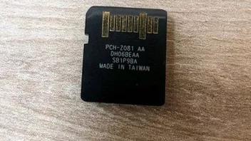

    Und was ich nicht bei dem Tutorial verstehe ist, ist das mit der 100x Speicherkarte. Wie erkenne ich das? Bei der Vita da ich jetzt bekommen könnte wäre eine 8GB dabei und hier wäre ein Bild davon aber die Nummer ist halt ganz anders.

    Ahh ich hab das falsch gelesen ich denke es ist damit gemeint das man eine PS Vita Speicherkarte bei der PCH-100x Reihe braucht :winking_face: dann hab ich ja gleich 3 die ich hacken kann wenn ich das richtig verstanden habe. Den sd2vita Adapter habe ich schon bestellt.

    Um mal schnell deine Frage zu beantworten… ja für die PS Vita 100X (die mit OLED Panel) brauch eine Speicherkarte, damit du diese mit SD2Vita erweitern kannst.
    Es ist zwar möglich, auch bei dieser Vita den internen Speicher zu nutzen… Jedoch wird dies eher abgeraten - zumal der eh nicht einfach so zu sehen ist.

    Zur Speicherkarte vllt noch: die Memory Card wird für alle Modelle, OLED (1000er), LED (2000er) Vita als auch für das PSTV genutzt. Die kannst du immer verwenden, egal welches Modell du hast.
