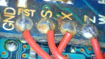

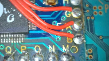

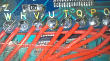

    Ich vermute an 2 sachen....
    EIn fehler beim einbau von Modchip?
    Liegt es am LA-FIX das ich eventuell nur 5v habe statt 8v oder 12v?

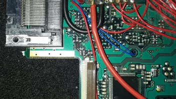

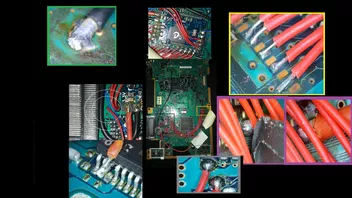

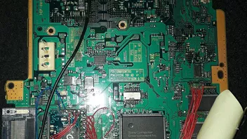

    Ich habe hier jede menge fotos gemacht da ich keine Experte im diesen gebiet bin hoffe ich das jemand den Fehler finden kann

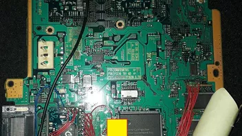

    Mainboard 1
    Mainboard 2

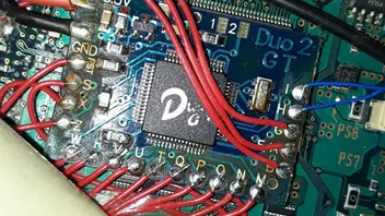

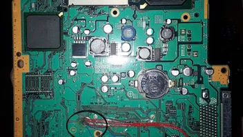

    LA-FIX Der Pfad vom roten Kabel
    LA-FIX V8 wurde anscheind nicht verwendet liegt der fehler eventuell hier?

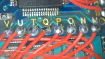

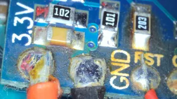

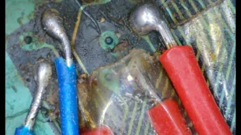

    ModChip

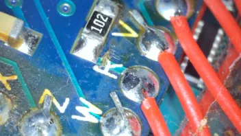

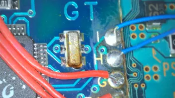

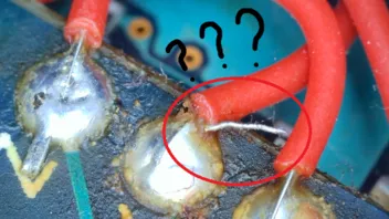

    ModChip Ein Fehler bei (X)??
    Danke hier für jede hilfe Liebe grüße

  • schau mal ob "S" richtig auf dem Mainboard verlötet ist
    S ist für PS1 Backup
    wenn da alles passt , dreh den Laser mal auf 1000 Ohm

    so das "S" ist auf dem foto wie man sehen kann etwas versteckt hinter dem Chip.....
    Wo würde das "S" den überhaubt hingelötet werden auf dem board? damit ich es aufjedenfall finde im kabel gestrückt ich bin echt kein Modifizierer Experte oder hab jemals eine konsole selbst umgebaut enstauben und komponente austauschen kann ich wen was gelötet werden muss was einfach ist würde ich mir das zutraun wen es doch bissel schwierig ist frag ich ein Kumpel der schon mehr löt erfahrung hat und lasse es von ihm machen
    liebe grüße und danke für deine ZEIT

  • schau hier,
    https://sksapps.haldrie.com/diagrams/ps2/duo2gt/duo2gt_v9.jpg
    ich meine das man beim Duo2GT für PS1 Games Reset gedrückt halten muss.
    also , PS1 CD einlegen
    PS2 ausschalten
    dann Reset drücken bis die blaue LED angeht
    5 Sek. Reset schaltet den Chip aus

  • Ok das "S" scheint genau dort zu sein wo alle kabel lang laufen?
    und über "X" muss ich mir keine sorgen machen wegen dem draht der raus schaut?
    und das LA-FIX wurde das den richtig ausgeführt?
    hmmm ich hab immer auf reset gedrückt vorm sony logo und das gedrückt halten bis blaues led leuchtet nur beides scheint zu funktionieren aber nur für Original ps1 der rest wird nicht gelesen oder nur als DVD / Audio datei angezeigt
    es scheint als würde der chip umswitchen aber die funktion bleibt bei Backup CD gleich 0
    bei einmal auschalten / kein reset normales starten funktionieren ps2 back und original wunderbar
    eine PS2 kann man auch offen testen, aber Vorsicht mit Strom ist nicht zu spassen
    Keine sorge :D wollte eigentlich nur das obere teil öffnen das untere teil vill dran lassen mal schauen wie ich das hinbekomm ohne ein pci kabel zu zerstören
  • der LA Fix ist ok, zwar etwas lang das Kabel aber ok.
    Bei "X" am Chip kannst du den Draht auch etwas zum Lötpad drücken
    oder abpetzen. Ist nach den Bildern her ja Kabel mit mehreren Adern.
    Dem ist beim löten wohl eine Ader zur Seite gerutscht.
    Sieht aber nicht so aus als ob es an "S" anliegt

    ok danke für die infos
    Update
    habs doch hinbekommen anscheind war ein bissel zu dumm
    ps2 ausgeschalten ps1 game ist drin
    reset knopf beim einschalten gedrückt halten bis Blaues licht aufleuchtet jetzt kommt nur noch kein signal oder Bild bleibt schwarz... kein Boot CD scheint nicht zu drehen
    habs 5 x versucht immer gleicher ergebnis bei dieser methode
    und wen ich reset drücke nur danach bleibt alles schwarz bis ich gedrückt halte auf reset bis er aus geht denke mal der modus wird wohl doch was nicht stimmen?
    wieder update
    hmmm jetzt bootet der wieder auf gedrückt halten bis blaues licht von 20 versuchen nur 1 x black screen aber CD backup bleibt gleich Read Error oder wird als audio datei erkannt und kann musik abspielen oder am häufigsten erscheint das rote screen hmmm bin echt ratlos
    hoffe es liegt am kabel oder löt punkt

  • Falsch ...
    Gehe Apotheke oder Computerladen und kauf dich ISOPROPANOL.
    Trink den Wodka zur Beruhigung und nimm den ISOPROPANOL zur Reinigung der PS2 teile.
    Nimm olle Zahnbürste und putze einmal durch mit ISOPROPANOL.
    Du wirst staunen was man dann alles erkennt.. Lötmäßig.

    4. Das "S" nochmal nach schauen ich konnte nichts sehen hinter dem Kabel Bündel und wuste auch nicht dass "S" der ps1 mode bzw der backupabspielerverantwortlich ist

    Doch was bedeuten die Buchstaben die müssen doch jeder eine Funktion besitzen am Ende? Davon steht überhaupt nichts im Internet außer wie man es installiert bzw löten muss
