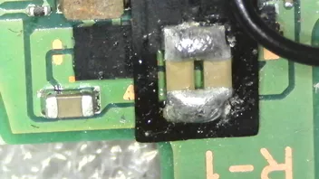

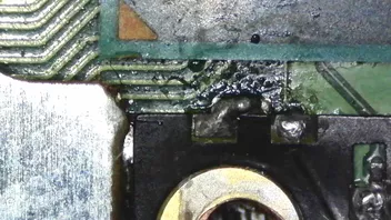

  • Moin, nach einer wirklich langen Verzögerung, habe ich nun alles Equipment zusammen bekommen und endlich die Zeit gefunden Fotos zu machen.
    Scheinbar gibt es einen Kurzschluss, wie viele hier schon vermutet haben. Jedoch kann ich die stelle nicht ausmachen. Zu messen ist der Kurzschluss an Lötpunkten der ersten beiden Bilder.
    Falls noch etwas fehlt, oder ihr Ideen habt, was ich noch messen kann um das Ganze einzugrenzen, wäre ich euch sehr dankbar!
    Das erste Problem ist mir beim 3v3 aufgefallen. Dieser liefert im Dioden Modus, egal ob oben oder unten gemessen, eine Null und ist nach meinem Verständnis somit kurzgeschlossen.
    Selbiges bei diesem Punkt. Ich hab diesen auch schonmal entlötet, beim 3v3 er und bei dem hier gibts aber immer noch eine Null.

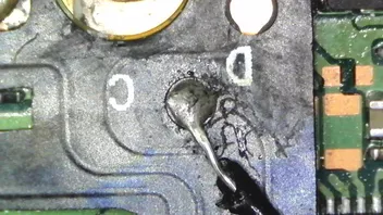

    Der A Punkt liefert 0,8, sollte somit eigentlich in Ordnung sein.

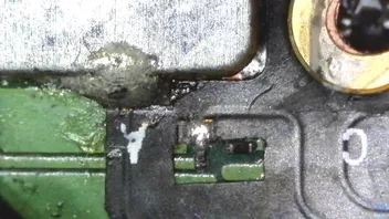

    Auch wenn das ganze nicht so gut aussieht, liefert der Clockpoint auch 0,8.
    Dat0 Liefert auch 0,8. Daher habe ich die Verdeckung vom EMMC erstmal drauf gelassen.

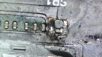

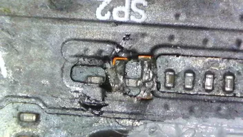

    SP1 und SP2 liefern beide einen Widerstand von ~13 Ohm. Der Wert sollte auch korrekt sein oder?

  • Die zwei caps den du als kurzschluss angibst ist sicherlich die 3v3 oder ?
    Es wurde aber schon gesagt das am besten alles ab zulöten und ordentlich säubern und gucken das die Konsole erstmal an geht, wirklich alles ablöten auch DAT0 falls vorhanden. So weiss du dann ob die Konsole läuft oder nicht.
    Lg
    Lin
    Vielen Dank für deine Antwort!
    Genau, also am 3v3 erhalte ich gegen Ground unten und oben jeweils Null. Wenn ich die Caps mit Widerstand messe, erhalte ich auch Null.
    Ich weiß leider nicht, wie der Kondensator vom 2. Bild heißt. Den Lötpunkt gegen Ground gemessen, gibt auch Null.
    Ich dachte ehrlich gesagt, dass das bedeutet, dass es nen Kurzschluss gibt, da im Internet überall zu lesen ist, dass 3v3 gegen Ground auch ~0,8v ergeben soll.
    Ich werde mich morgen mal dran machen alles zu entfernen. Würde mich aber ehrlich gesagt schon interessieren, wo nun der Kurzschluss liegt :D
