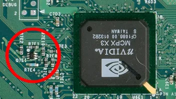

    2 Mögliche Ursachen sind u.a. aus meiner sicht möglich. 1 : GPU gekillt falls die WLP erneuert wurde. 2 : Fehler an bzw. links neben der MCPX (Wenn du von vorne auf das board schaust). Druck mal gefühlvoll auf den markierten bereich im angehängtem bild wären du die XBox anmachst (Nein du bekommst keinen schlag). Ändert sich das verhalten nicht, würde ich sagen die GPU ist tot oder solderballs haben einen schlag weg.

  • . Druck mal gefühlvoll auf den markierten bereich im angehängtem bild wären du die XBox anmachst (Nein du bekommst keinen schlag). Ändert sich das verhalten
    Habe ich gemacht und ja es hat sich geändert jetzt versucht sie 2 mal zu starten und beim 3 mal blinkt sie Rot Grün.

    Wie auch dem auch sei, versuch mit dem backup und gib feedback. Ich vermute nach dem test einen fehler bei der MCPX und im moment gibt es dafür dann noch keinen fix ausser evtl. eine neue oder ein bauteil von denen in der nähe tauschen, das wird im moment selbst noch untersucht (So mein wissenstand).
