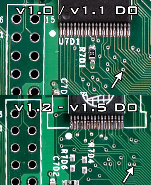

- Funktionierender LPC-Port
- Original Raspberry Pi Pico oder RP2040 Zero (Es gibt einige Klonplatinen, die nicht kompatibel sind)
- 4 100-Ohm-Widerstände (getestet mit 1/4-W-Widerständen)
Schaltplan
Hinweis: D0 wird nur von anderen Versionen als 1.6 benötigt
Hinweis: Die LFrame-Pin-Verbindung ist nur ab Version 1.6 erforderlich. Außerdem ist eine LPC-Neuerstellung erforderlich
