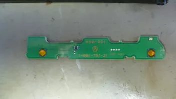

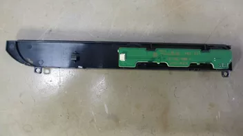

Hast du rein zufällig Bilder von dem Power/Eject-Board der CECH3004A/B? Weil, ich wollte es mir mal anschauen, dafür aber nicht gleich meine Konsole öffnen (ist noch Gewährleistung drauf). Hab schon im Netz gesucht, da sieht man aber leider immer nur die Platinen-Unterseite. Die Oberseite trägt dort leider immer die Blende mit den Power-/Eject-Knöpfen.
Danke schon mal!
wenn mal wieder eine reinkommt mach ich Bilder
vor hin habe ich das super hin bekommen siet echt cool aus das tut ist richtig klasse
batluckies, hier, von der CECH300x

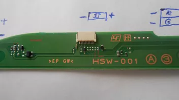

hi chippy
In der anleitung wäre vieleicht eine sache hilfreichCECH200x
im Spoiler die Bilder
das erste Bild = mit Dauerstrom
Das Zweite bild = ohne Dauerstrom
ich dache schon ich bin bekloppt :D -
Hey. habe hier eine CECH-20xx die nun Pinke LEDs spendiert bekommen hat. zusätzlich habe ich die vierte LED aktiviert (da ist noch platz für eine vierte).
Was ihr braucht ist
-1x 751 Ohm Widerstand (100 Ohm mehr oder weniger sind auch nicht schlimm) als SMD-0603
-1 bis 4 LEDs (je nachdem ob ihr nur die vierte dazu löten, oder alle tauschen wollt) auch als SMD-0603
und eine möglichst feine LötspitzeHier mal eine Übersicht über die Polung der LEDs:
habt ihr die LED(s) fertig verlötet, muss noch ein Widerstand verlötet werden. Es darf auf keinen Fall einfach nur eine Brücke gezogen werden!!!
Wo diese hin muss, könnt ihr auf dem folgenden Bild sehen:Habt ihr auch das gemacht, geht ihr so vor wie im ersten Beitrag beschrieben und aktiviert die LEDs für was auf immer ihr sie nutzen wollt (LED an, sobald die PS3 startet oder erst wenn eine Disc eingelegt wird). Damit auch die vierte LED leuchtet, muss eine Brücke gezogen werden, so wie auf dem folgenden Bild:
Hier sollten alle LEDs leuchten, sobald man die PS3 startet (darum die durchgezogene Verbindung). je nachdem bei welcher Aktion die zusätzliche LED leuchten soll, muss die Brücke mit einer der vier Durchkontaktierungen verbunden werden, von denen Leiterbahnen weg führen
