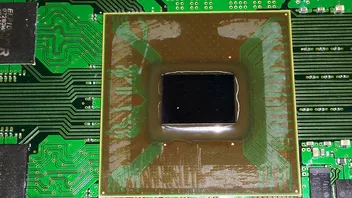

Hi Leute falls jemand interesse hat und sich mit Rasierklingel sowas nicht zutraut gibt hier mal eine andere Alternative....
Künstler Spachtel Set
So sieht es dann aus;) Siehe Bild
und damit kommst du von jeder Seite unter den IHS
Ja:) schaut echt Hammer aus:)
Musstest du bestimmte Bereiche zuschleifen?
