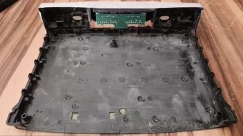

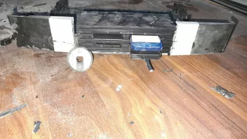

    Ich bin gerade dabei ein Gehäuse für zwei Konsolen zu bauen. Aus zwei Xbox Classics soll ein Gehäuse für die Xbox Classic und die PS2 werden. Beide ohne DVD-Laufwerk.
    Am Anfang musste erstmal der untere Teil einer Xbox Classic dran glauben.
    Weiter ging es dann direkt an einer PS2 welche ebenfalls zerschnitten wurde.
    Nächster Schritt war es, den Controller/Memcard Port so gut es geht mittig einzusetzen.
    Nach dem messen der Abstände auf beiden Seiten, hab ich den Port der PS2 mit Kreppband fixiert.
    Morgen werden von innen schon mal die gröbsten Übergänge gepachtelt, damit der Port schon mal etwas Halt hat und einigermaßen fest sitzt.

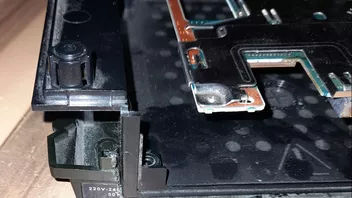

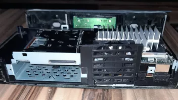

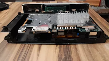

    So mal ein kleines Stück weiter gemacht und den unteren Gehäuseteil der PS2 Konsole eingepasst. Passt genau mittig zwischen die beiden Schraubenaufnahmen vom xbox Gehäuse. Der überstehende Teil vom PS2 Gehäuse (Bild mitte) auf der linken Seite, wird noch weg geschnitten. Das Mainboard, mit Powerplatine und Kühler, passt genau ins Xbox Gehäuse. Nach oben hin hab ich vllt noch ca. 5mm Platz. 🤓😁

    Hab die Lüfterblende zerschnitten, einen cm nach unten gesetzt, angepasst und eingeklebt. Allerdings hält jetzt der Lüfter nicht mehr, da ich die Halterung für den Lüfter weg schneiden musste. Ich denke die einzige Möglichkeit wird sein, den Lüfter mit 4 Punkten UHU Plast an die Blende zu kleben.
    Das nächste Problem wird für mich der Stromanschluss. Der ist für mein Vorhaben leider um einen cm zu hoch. Mal schauen wo ich den irgendwie unterbringe.

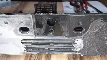

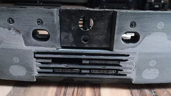

    Hab die erste Schicht Spachtelmasse aufgetragen um die Spalten zwischen Xbox Gehäuse und PS2 Controller Port zu verschließen, damit der PS2 Controller Port fest sitzt. Und ja, die Spachtelmasse sieht wirklich aus wie Schei..e😂
    Und hier ein Bild nach dem ersten Schliff.
    Ist natürlich noch nicht zu 100% perfekt. Aber gut Ding will eben Weile haben. 😁

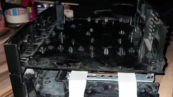

    Hier mal ein weiteres Xbox Unterteil, welches ich gerade zurecht geschnitten habe. Dieses Unterteil dient als Aufnahme für die Xbox Hardware und kommt direkt über die PS2.

    Update 23.04 2:55 Uhr
    Schlaflose Nacht, also mal alles provisorisch angepasst.
    Zuerst die Front mit ein paar Tropfen Uhu Plast eingeklebt.
    Die Ebene für die Xbox Hardware einfach nur aufgelegt.

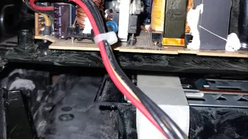

    Zwischen PS2 Kühler und Xbox Boden sind noch ca. 5mm Platz. 🤓
    Auch oben im Xbox Abteil geht es sehr eng zu. Die Holzleiste soll quasi den Xbox Deckel darstellen. Auch hier sind nur ein paar mm Spiel über dem Netzteil. 🤓
    Und die Front vorne abgeklebt, damit beim Spachteln keine Spachtelmasse da landet, wo sie nicht hin soll.
    Später wird gepachtelt. Weiter komme ich dann allerdings erst mal nicht mehr. 😕

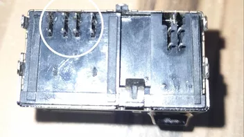

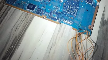

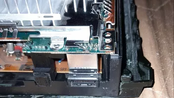

    Hab gerade den USB Anschluss vom Mainboard der PS2 ausgelötet. Um den zu verlängern, reicht es doch wenn ich die 8 Pins mit Litze verlänger? Den Linkkabel Anschluss würde ich dann tot lassen, da ich diesen nicht brauche. Oder sollte ich alle Pins mit Litze verlängern und wieder aufs Board löten?

    Ich hoffe ich habe richtig gelötet. Und ich hoffe, die beiden USB Anschlüsse funktionieren später noch :grinning_face_with_smiling_eyes:

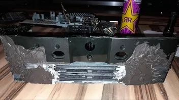

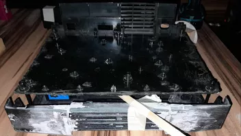

    Gerade mal die Front weiter gepachtelt. Sieht wirklich aus, als hätte man drauf geschissen 🤣🤣 Sieht echt wüst aus ich weis. Aber das zeugs ist extremst dickflüssig und härtet echt extrem schnell aus. Allerdings komme ich jetzt auch beim Spachteln nicht mehr weiter, da mor die Spachtelmasse aus gegangen ist. Morgen wird erst mal ordentlich geschliffen. 😁

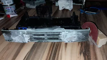

    Hab mal eine Seite weitestgehend geschliffen und die andere Seite noch nicht. So als kleiner Vergleich.
    Muss natürlich noch sehr viel nachgearbeitet werden später, bis dann wirklich alle Unebenheiten verspachtelt und geglättet sind.
    Und hier mal komplett/weitestgehend geschliffen. Das war es erstmal, bis ich alle Materialien zusammen habe, die mir jetzt fehlen.
    Edit: Bezüglich USB Anschluss der PS2. Hab die Anschlüsse noch nie verwendet. Wie muss zB. ein USB Stick Formatiert sein und was könnte ich da auf die schnelle drauf hauen um zu testen, ob die verlängerten USB Anschlüsse einwandfrei funktionieren?
